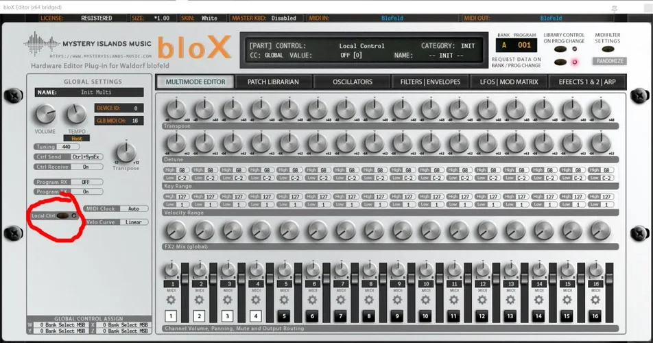

  • #294

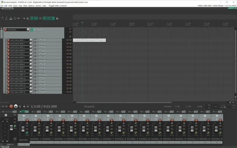

Also das mit dem loopMidi und dem Midi-OX funktioniert ganz zuverlässig NICHT. Es crashed immer das Plugin UND die DAW (Reaper). Das liegt daran, daß Midi-OX den Port schon fest im Griff hat. Da hilft loopMidi dann auch nichts mehr.
Also der Approach ist unsinn und man braucht Ihn auch überhaupt nicht. Ich nehme an, das funktioniert in jeder DAW genauso wie bei Reaper:
1. In der DAW die physischen Ports zum Synth deaktivieren (die braucht man da nicht).
2. Im Plugin die physischen Ports verwenden. Soweit funktioniert dann das Plugin schon mal in sich selber. Man kann patches senden/empfaangen etc.
Doch wie bekommt man jetzt Noten aus Reaper (DAW) dazu auf dem Blofeld irgendwelche Töne zu spielen?
Tja .. da ist ein klitzekleiner Bug drin. Man muß im Plugin unbedingt "Local Ctrl" deaktivieren. Und schon reicht das BloX plugin alles Note Messages von der DAW auch an den Blofeld weiter.
Jetzt kann man dann die DAW internen Router verwenden. Bei Reaper kann man also einen neuen Track bauen, den send davon mit dem BloX plugin verbinden und den send channel auf channel x stellen (also z.B. 1). Dann sended was auch immer in dem Track ist, diesen output dann schön auf Ch1 zum Plugin, und das Plugin leitet dann brav alles zum Blofeld weiter.
Auf diese Weise kann man im Reaper sehr leicht einfach 16 Tracks hinzufügen, die dann alle 16 Ch und somit 16fach multitimbral auf dem Blofeld verwenden. Da gibt es im Übrigen auch einen Knopf im Reaper für um einfach direkt 16 Subtracks zu erzeugen, von denen jeder einen channel zugewiesen bekommt. Das sieht dann so aus:
Wie gesagt das wesentliche Setting ist das hier:

Also Du bindest den Blo ganz normal in die DAW ein (create midi track, midi connections machen, wie wenn Du den als ext. Instrument einbindest).
Tja, leider ist das unter Windows eben genau alles nicht so.
1. Es gibt keine Anleitung speziell für den BloX
2. Die Anleitung die es gibt funktioniert nicht - führt nur zu massiven crashes.
3. Manual ... hehe ...
4. Einbinden in die DAW funktioniert eben genau nicht so, wie wenn ich den als externes Instrument einbinde, weil die DAW keinen Zugriff mehr auf den Midi Port hat. Das heißt es muß das Midi Thru des Plugins verwendet werden und das kann das Plugin auch. Allerdings ist es echt nicht so ganz klar, das der Knopf Local Ctrl, letzten endes genau dieser Knopf ist. Bei Midi Thru geht es natürlich nicht um den BloFeld, der hat keins. Es geht einfach darum daß das Plugin den input einfach an den Blofeld weiterreicht, und wie oben schon beschrieben funktioniert das, scheint nur bislang noch keiner so gemacht zu haben.

Blofeld auslassen, DAW starten, dann den Blofeld anmachen und die VST Version vom Editor starten, ist schon lange her aber so sollte es gehen, viel Erfolg
Danke für den Hilfsversuch - aber ich habe die Lösung doch schon gefunden. Die ist viel einfacher und man braucht den ganzen quatsch nicht. (siehe Oben).

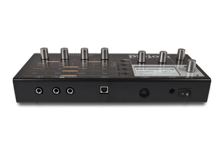

Der Blofeld Synthesizer wird mit einem externen 12VDC 500mA Netzteil betrieben. Falls euer Netzteil mal defekt ist, bekommt ihr im Internet
sehr leicht preiswerten Ersatz. Die Anschlüsse befinden sich alle hinten. Ein Netzschalter ist auch vorhanden. Der Synthesizer macht beim Einschalten
ein lautes Ploppgeräusch. Deswegen sollte man die Lautstärke am Mischpult oder Verstärker herunterregeln.
Ferne gibt es noch einen Midi Eingang, eine USB 1.1 Schnittstelle sowie 6.3mm Kopfhörerausgangsbuchse und ein 6.3mm Stereoausgang.
Midi Out oder Midi True sucht man leider vergebens. Über die USB 1.1 Schnittstelle kann ein Software Update übertragen werden oder bei

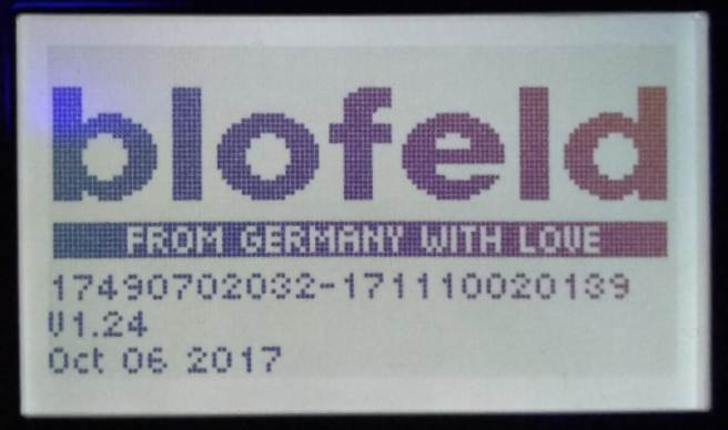

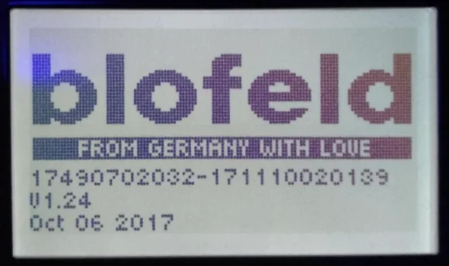

Nach dem Einschalten begrüßte mich mein neuer Blofeld mit einem herzlichen "BLOFELD - FROM GERMANY IN LOVE" 😊 und sehr informative
die aktuelle Firmware Version V1.24 . Als ich dann meinen Blofeld mit einem Midi Kabel und dem Audioanschluss versorgt hatte erklang der
erste Ton.
Schon nicht schlecht. Der erste Patch A001 heißt "With Love" passend zur Einschaltmeldung. Hab dann ein wenig in den Sounds gestöbert und
tolle Sound entdeckt wzB auf D125 Wave: Doom oder B019 Crunge Organ.
Nach dem vielen Rumschrauben an den Encoder Knöpfen viel mir dann etwas Merkwürdiges auf. Der Encoder für die Filter Cutoff Frequenz
reagierte nicht richtig. Mal konnte ich die Cutoff Frequenz ändern und mal bleib der Wert einfach unverändert stehen. Oh Schreck dachte ich,
denn ich hab im Vorfeld schon viel über die Encoder Problematik im Blofeld gelesen, hoffentlich habe ich kein defekter Encoder. Aber ein Firmware
Update auf die Version 1.25 war dann die Lösung. Mein Encodern funktionierten wieder einbandfrei.
