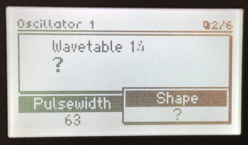

Hab mir gedacht, ich kann ja mal einen 20er lockermachen - habe eh viel Zeit zum Spielen. Also Lizenz gekauft, freigeschaltet, installiert. Alles problemlos!
Jetzt aber ist leider Schluss mit lustig. Die Übertragung der Waldorf-Samples (also das original Set) ging noch problemlos. Aber als ich dann andere Sample-Sets (das HGF) transferieren wollte, geht seitdem nix mehr. Mein Blofeld empfängt keine Soundsets mehr, die Samples schon gar nicht. Ich bekomme auch keine Anzeige mehr "receiving Data" und das System is nach der Übertragung "bricked", reagiert nicht auf Knöpfe und sieht dann so aus wie auf dem Foto. :(
Aus- und Einschalten führt zwar zur Wiederbelebung, aber er will gar nicht mehr per Midi (Spectre) irgendwas entgegennehmen. Gibt es noch Vorschläge (außer "plattmachen")?

Die Verbindungen zum Rechner stürzen gerne mal ab. Alles inklusive nochmal aus etc. Es gibt am Blofeld auch so eine Meldung beim Hochfahren wenn etwas nicht stimmt. Dann vielleicht nochmal das Orginal-Sample-Set überspielen, dann das andere ? Dauert halt auch ewig mit dem Übertragen.

Danke für die Rückmeldung. Inzwischen habe ich es hinbekommen - leider nicht so, wie ich mir gewünscht habe. Ich habe mein altes MacBook Pro von 2009 aus der Mottenkiste geholt und darüber die Samples aufgespielt. Lief auf Anhieb. Dann noch die Soundsets drauf - fertig.
Mit meinem aktuellen MacBook Pro 16" (USB-C) lässt sich der Blofeld hinsichtlich SysEx inzwischen gar nicht mehr zur Zusammenarbeit bewegen. Was seltsam ist, weil anfangs ja alles funktioniert hat (Installieren SL-Lizenz, Aufspielen der Waldorf-Samples). Das braucht wohl noch etwas Forschung.

Der initiale Sample-Transfer per Spectre hat vom Mac auch scheinbar geklappt, der Blofeld blieb allerdings im Status mit der Waveformdarstellung „pls be patient“...
Nach ca 45 Min habe ich ihn dann per on/off hart neu gestartet. Seitdem bleibt er beim Start beim Bootbildschirm erstmal hängen und falls ich dann manuell irgendeinen Standardpatch auswähle höre ich nur digitales Geticker... Nennen wir das Gerät mal half-bricked...

Danke - da war doch was... habe nochmal darüber geschlafen und dann fiel mir wieder ein: auf dem Mac gibt es noch eine weitere "Sollbruchstelle" für Midi, nämlich der Eintrag für das Device im Audio-Midi-Setup. Ich habe folgende Schritte nicht direkt mit dem Blofeld ausprobiert (will mir mein funktionierendes Gerät nicht wieder bricken), aber vielleicht ist es ein Hinweis für andere:
  1. USB vom Blofeld am Mac abziehen
  2. Audio-Midi-Setup aufrufen
  3. Das Kästchen "Blofeld" im Midi-Fenster suchen
  4. Kästchen markieren und mit Klick auf den Minus-Button ("-") in der Toolbar löschen
  5. Blofeld USB wieder anstecken
  6. Fertig
Dann legt macOS wieder eine neue Instanz für das Device an, die nicht verborkt ist.
