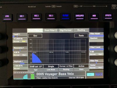

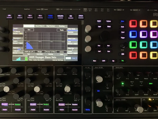

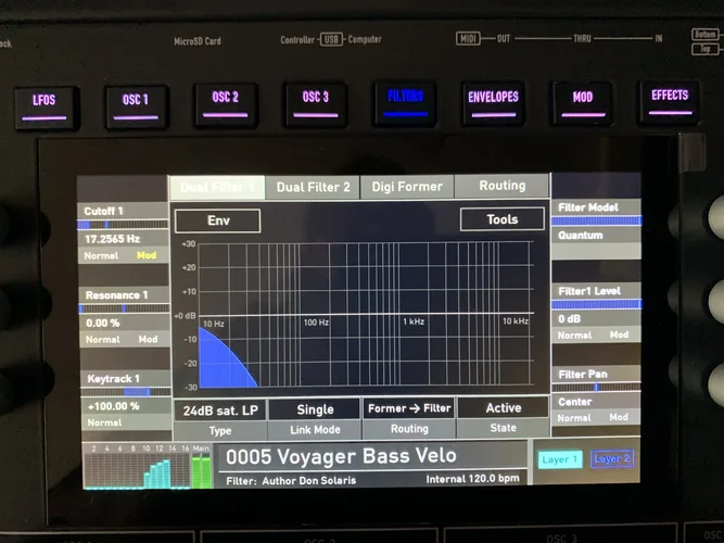

Also ich habe nichts zu meckern, die Taster bewegen sich , das wird sich auch nicht ändern lassen, wenn man die Spaltmaasse kleiner macht, werden sie hängen bleiben , alles andere ist Quantum eben abgesägt , ich vermisse die analogen Filter nicht.

Ich kenne mich nicht aus, denke aber, dass es bei den Tastern hier keine Preisfrage ist, sondern ein Konstruktions- oder Montage-Fehler. :agent:
Und mit Montage meine ich nicht Yamaha Montage. :lol:
...verstehe, es ist bestimmt ein Montag(s) Gerät (kommt nach Sonntag);-)
Hat "Holz" ein Demoteil erhalten(?). Im Hands On Video stehen die oberen Taster je nach Bedienung auch schief. Besonders beim Taster Effects.
Vermutlich ist das Ganze halb so schlimm. Beim Bild vom "newuser"s Iridium sieht es schon besser aus.
edit: Vermutlich ist das ganze halb so schlimm.
Hat "Holz" ein Demoteil erhalten(?). Im Hands On Video stehen die oberen Taster je nach Bedienung auch schief. Besonders beim Taster Effects. Beim Bild vom "newuser"s Iridium sieht es schon besser aus.
Ja, aber die Taster sind flimpsy, wenn man drückt verändern sie leicht Ihre Position, der Druckpunkt passt aber perfekt, in sofern ist es egal.

ja wie @newuser sagt und ich auch in meinem beitrag als fazit bemerkt habe, es handelt sich hier nicht um einen einzelfall oder montagsgeraet, sondern die wackligen schalter sind quantum/iridium standard. in der benutzung kein wirkliches problem, aber bei dem preis halt einfach unschoen und beim ersten auspacxken ggf ziemlich enttaeuschend..

Nochmal kurz zu den Knöppen,
sämtliche Taster der Viren (ab "B") wirken nicht selten "schief" sitzend in ihrer Einfassung.
Ich hatte einen gebrauchten TI gesucht und dachte immer, die Geräte sind alle soo abgerockt.
Tatsächlich ist es in Wirklichkeit gar nicht so schlimm (habe meinen 3. Virus), sie wirken zwar oft nicht wie mit 100%-Sitz in ihrer Einfassung,
das liegt am Plastik-Teil (=Taster-Einheit, fixiert, ähnl. einer Spange) und nicht am Umgang des Vorbesitzers.
Der elektrische Drucktaster darunter ist immer top.
Beim Iridium scheinen die Bedien-Taster nicht fixiert zu sein, ähnlich wie es bei früheren Taschenrechnern der Fall war,
das würde mich auch etwas stören. Deshalb neigen sie zum "Wandern" oder "Tanzen". Nicht schlimm, aber unschön.

Schalter/Taster werden mangels Nachfrage immer mehr zum Nischenprodukt, bei meinen DIY-Aktionen sind die mech. Bauelemente inzwischen der größte Kostenfaktor und die Qualität ist nicht mal annähernd so Gut wie vor 30J.
Es gibt auch wesentlich weniger Hersteller, vor allem von Denen die für kleine Stückzahlen Sonderanfertigungen liefern würden. Die Japanischen Hersteller haben es einfacher, die haben mit Mitsumi oder Matsuhita breit aufgesellte Elektronikkonzerne die die Produktionsmittel haben. Hier in DE gibts z.B. Knitter als Hersteller von Schaltelementen, die sind zwar richtig gut sind aber auch schon immer vergleichweise teuer waren.
Da ist es mir doch noch lieber wenn Waldorf eher an der Optik spart als an der Langlebigkeit wenn es darum geht überhaupt noch einen konkurenzfähigen Endverbraucherpreis realisieren zu können.
Eigentlich müssten Sie bei den Gehäusen nur die Aussparungen für die Schalter verkleinern, aber das würde neue Stanzwerkzeuge bedeuten .....

Es mag schon sein, dass die Plastikkäppchen auf den Drucktastern hier konstruktionsbedingt etwas schief sitzen. Das sieht auf jeden Fall komisch aus. Allerdings sollte man m. E. daraus nicht den Rückschluss ziehen, Waldorf habe irgendwie billige Teile verbaut. Das entspricht mit Sicherheit nicht der Realität. Ich verweise diesbezüglich auf mein Interview mit Axel Hartmann zum Design der Kyra im aktuellen SynMag.
  • #297
Naja... Taster so zu verbauen, dass sie gerade sitzen, sollte eigentlich kein Problem sein.
Zig tausende Geräte der letzten 50 Jahre zeigen dass es problemlos möglich ist.
Selbst ein billiger CD Player hat die Tasten in einer Linie.

Es gibt eine einfache Lösung dafür. Wenn man die Tasterkappen nicht einzeln einlässt, sondern als Gruppe (8 Stück in einer Reihe), dann können die auch nicht mehr so verrutschen. Das heißt die stabilisieren sich dann alle gegenseitig und hängen automatisch in einem Raster.
Genau so wurde das mit sicherheit bei den Pads gemacht. Die ja vermutlich in der 4x4 Matrix als ein einzelnes Stück Silikon da drin sitzen.
Machbar ist das, auch ziemlich einfach ... warum man das nicht gemacht hat, wird die selbe Antwort sein, warum man so ein seltsames Netzteil verwendet hat. Weil es geht und keiner gesagt hat, das es anders besser wäre.
Aber wie gesagt - ist halt so. Wenn das so stört, dann kann man den eben nicht kaufen. Evtl. denken Sie ja drüber nach, wenn niemand den kauft. Auf der anderen Seite wird er eben eher wegen der klanglichen Eigenschaften gekauft und nicht so sehr wegen der Optik.

Moog, korg usw kriegen das ja auch hin, schalter mit wesentlich kleineren spaltmassen und unerwuenschter beweglichkeit. denke das war eben eine fehlentscheidung bei der produktentwicklung von seiten waldorf der sich im nachinein natuerlich nicht mehr ausbuegeln laesst. ich wuerde vermuten das das naechste geraet der firma nicht mehr an diesem problem leidet. das der iridium auch optisch dem quantum nahestehen sollte ist ja verstaendlich. das auf zu hohhe kosten oder verfuegbarkeit zu schieben akzpetier ich fuer mich persoenlich aber nicht, hab auch schohn das halbe mouser/reichelt sortiment an drucktastern durchbestellt, selbst in DE produziert, zb. einen der synth klassiker mit dem marquardt 6450.
