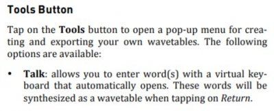

So ich habe nicht den Fred durchgeackert. Mein Frage:
Der Quantum hat doh so einen Textsynthesizer, ist der beim Iridium auch drin.
Ich habe das nirgends gelesen. Und wenn ich zu den Feature des Quantum oder des Iridium gehe lese ich nix davon.
  • #399
Ist teil des Wavetable Oscillators und kann genau das, was auch der Quantum mit dem selbigen kann.
Handbuch Seite 40:
