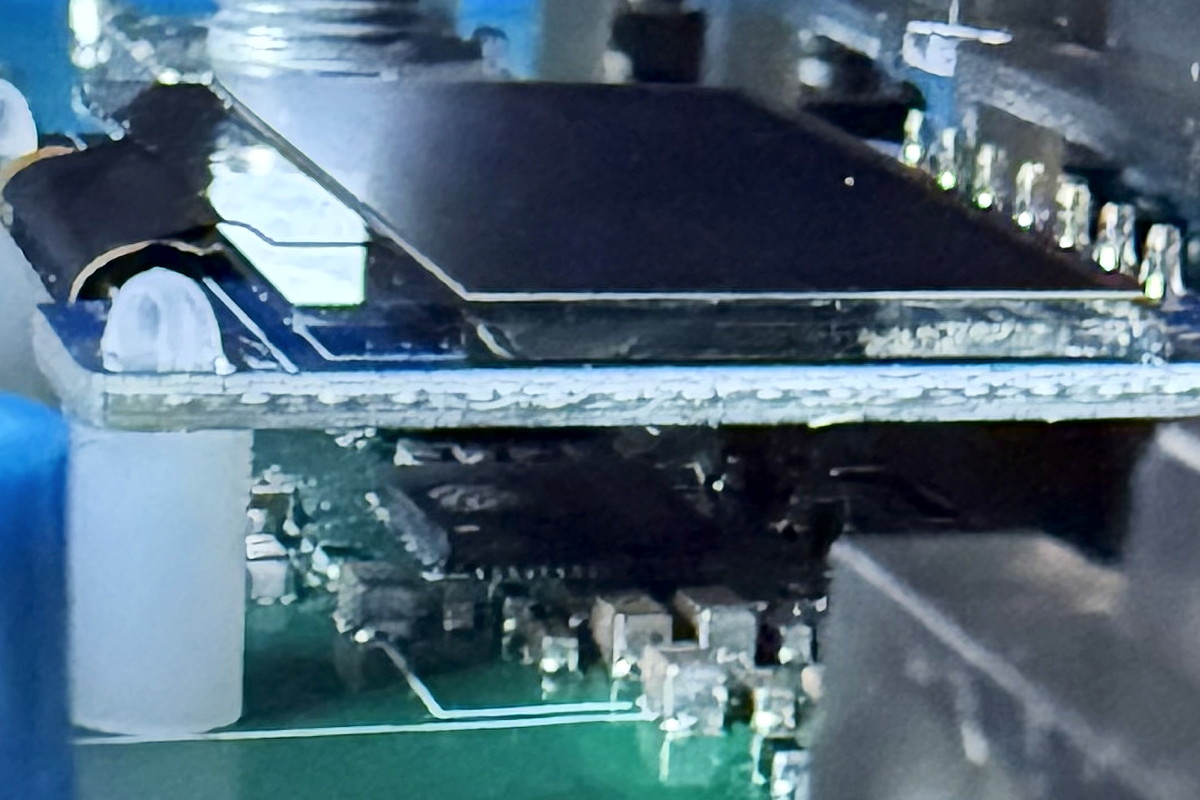

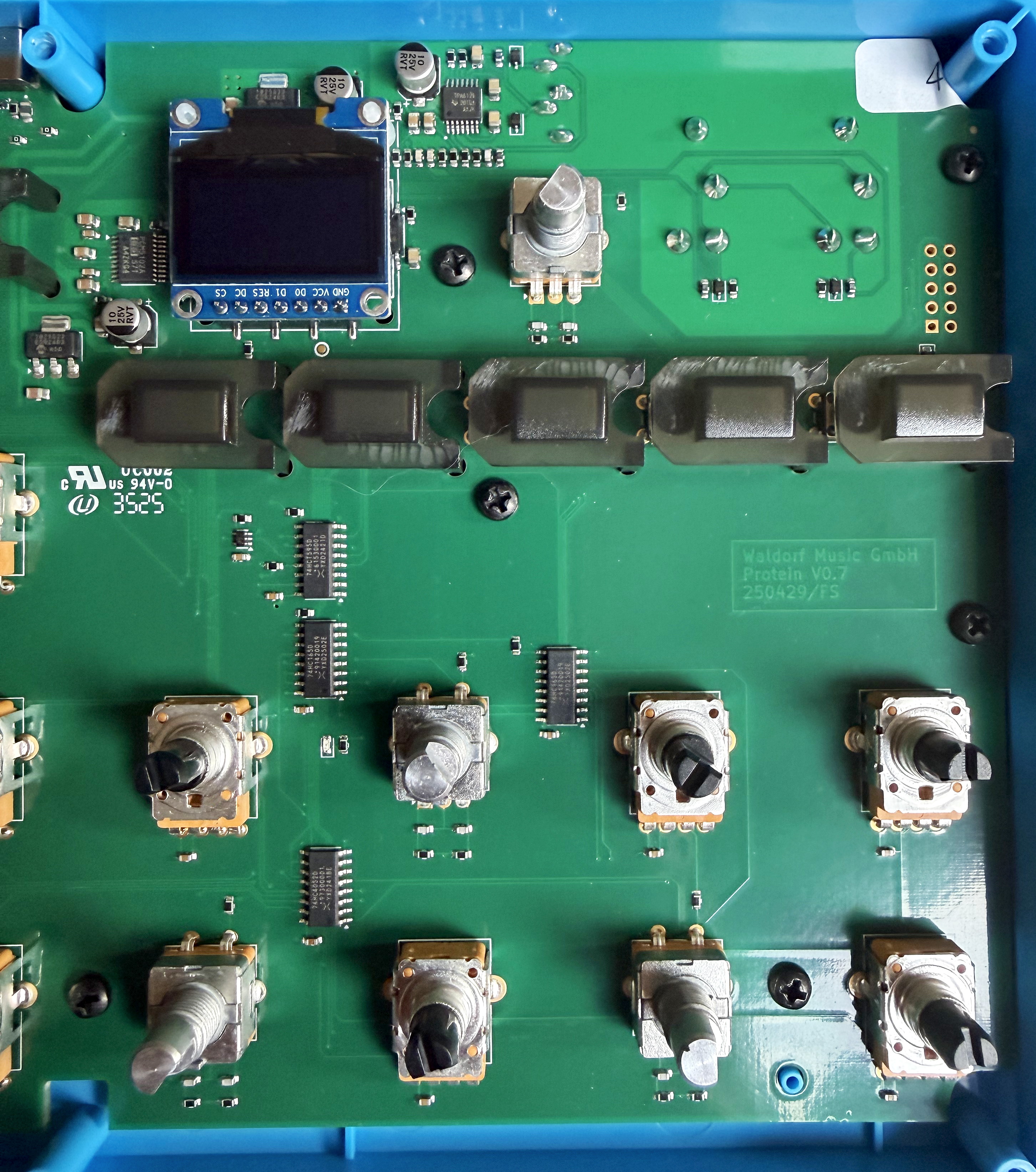

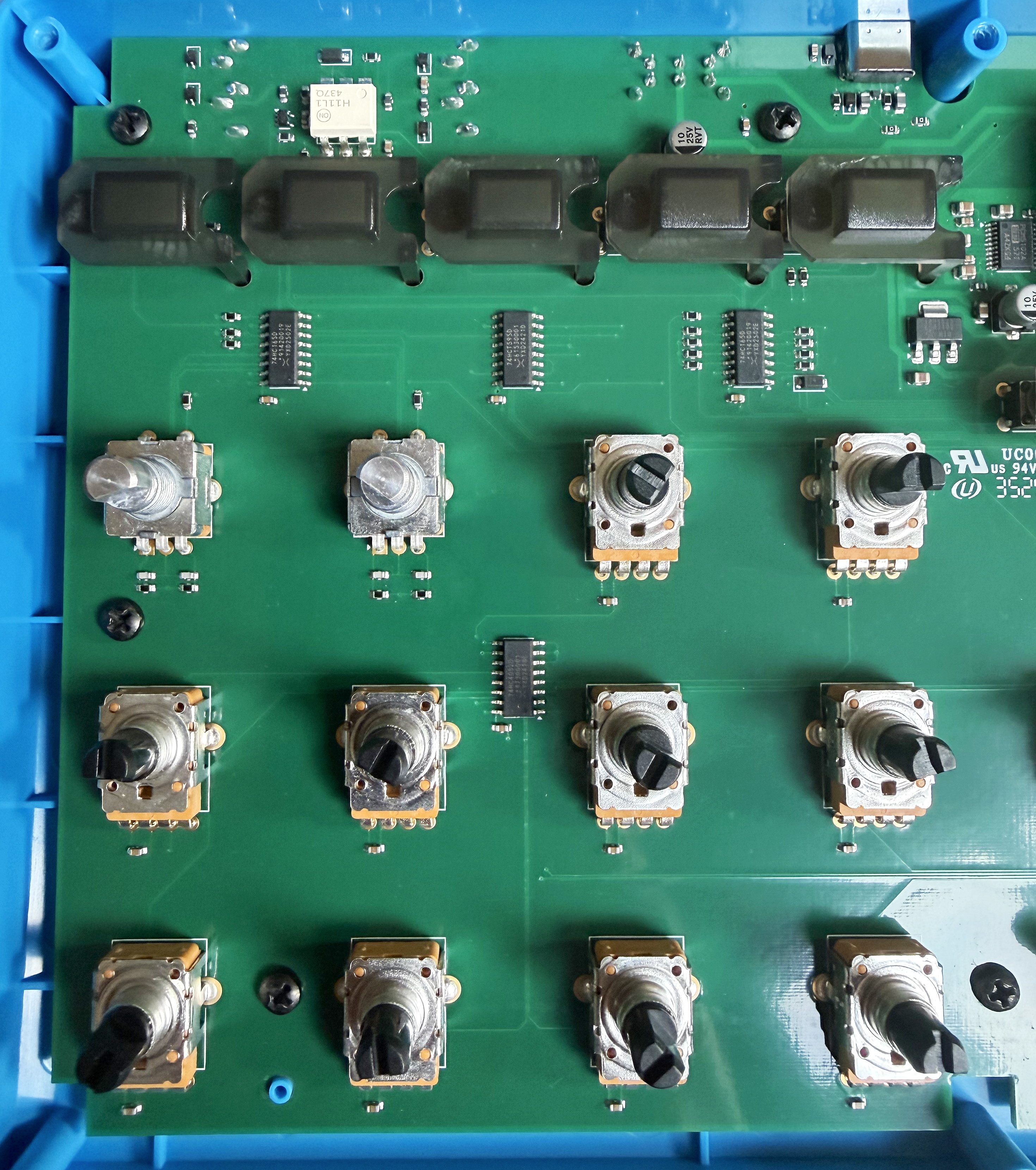

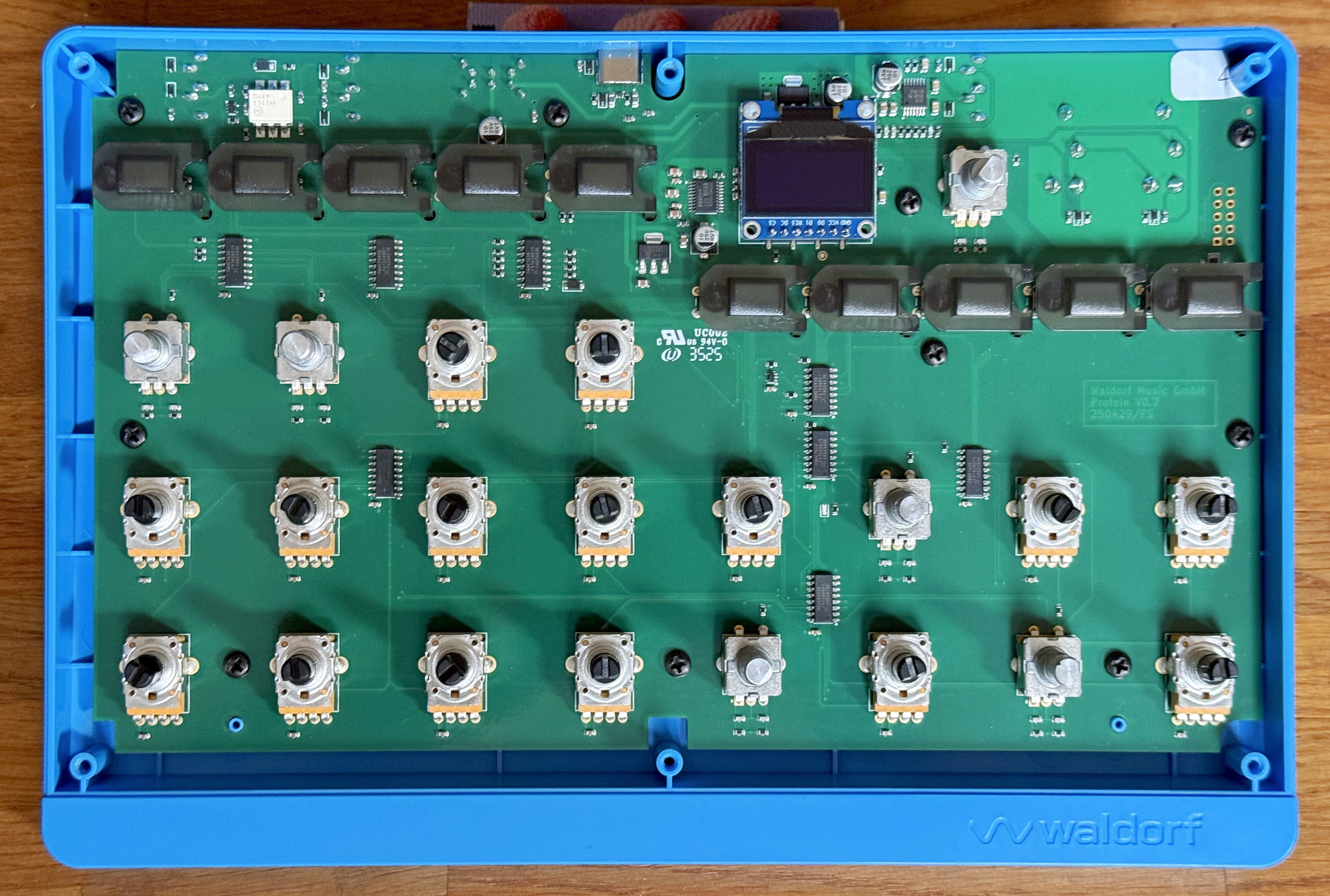

Die inneren Werte:
Die CPU ist unter dem Display. Erkennt jemand das Ball ähnliche Logo?
Ob uns @rolfw was dazu sagen mag?
Ich dachte zuerst an Cirrus Logic, das paßt aber nicht ganz.
Das Display ist nur gesteckt (einreihige Pfostenfeldleiste) und vorne mit diesen beiden Kunstoffbolzen arretiert. Wenn man diese zusammendrückt kann man die Platine links und rechts vorsichtig mit so zwei Kunstoffhebern lösen.
Das ist das Logo von Espressif, also vermutlich irgend ein ESP32. Das Display kommt aus dem DIY Bereich, findet man z.B. bei ALI Express. 0,96", SSD1306, SPI OLED.
