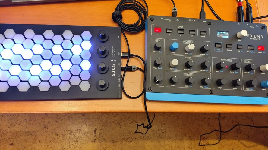

Hab mich jetzt auch die ersten Stunden mit dem Gerät auseinandergesetzt. Grundsätzlich macht die Kiste schon Spaß. Leider nur gleich auf zwei Probleme gestoßen:
1.) Ich habe ein durchgehendes Störgeräusch unabhängig von der Lautstärke des Protein (siehe Anhang - da aber deutlich lauter als real, weil normalisiert). Der Protein ist über USB C mit meinem Mac Studio verbunden. Mangels freien USB 2 Anschluss habe ich den mitgelieferten Dongle noch nicht probiert. Wäre das die Lösung? Der Kopfhörerausgang scheint das Problem nicht zu haben. Scheint am USB 2.0 Anschluss keine Probleme zu geben. Nur blöd, weil ich den eigentlich nicht frei habe. :(
2.) Laut Handbuch kann man in der Modmatrix mit abhängig von der Note die Position im Wavetable ändern. Wenn ich in der Modmatrix Keytrack auf Wave 1 route, dann passiert nichts - egal ob der Wert 0, 1 oder dazwischen liegt. Anwenderfehler?
edit: Hab herausgefunden, dass keytrack -> wave 1 eine Wirkung hat, wenn das Layer zu mono geschaltet ist. Bei poly nicht ... komisch.

1) höchstwahrscheinlich ja
  • #434
In Mono habe ich es noch nicht ausprobiert, bei Poly wird aber einer hohen Note (ich glaube nur einmal) ein Wert in Abhängigkeit von gespielten tieferen Noten zugewiesen. Die andere Wav – die wahrscheinlich richtige auf dieser Taste – verschwindet dann aber sofort wieder.
Ich kann mich noch daran erinnern, dass es damit beim M auch irgendwelche Probleme gab ... Ist anscheinend keine triviale Angelegenheit – oder keine die höchste Priorität hatte.
  • #435
Keytrack funktioniert auch beim Panorama nicht – da kommen nur völlig schräge Sachen raus: dieselben Noten springen manchmal hin und her, dann sind sie wieder (in Abhängigkeit von gespielten tiefen Tasten) plötzlich ganz rechts, manchmal in der Mitte etc.
Entweder wird das Keytracking nicht richtig abgefragt oder nicht richtig an die Modulationsziele weitergegeben
