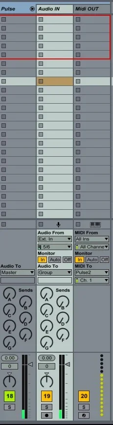

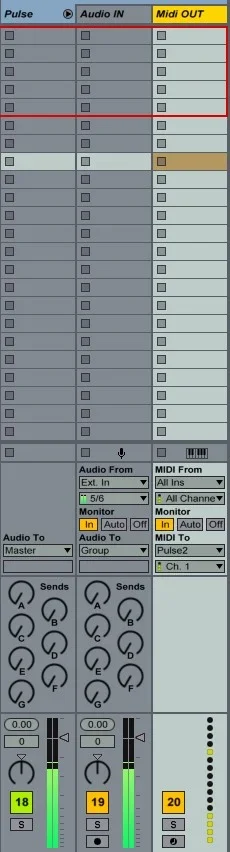

Ich habe ein Problem mit meinem Waldorf Pulse 2.
Wenn ich einen Sound spiele und anschliessend eine andere Spur in Ableton Live anwähle, scheint der Pulse das Audio zu verlieren. Der Sound kommt dann entweder nur noch auf dem linken Audio-Kanal und manchmal kommt auch gar nix mehr an.
Beim Kopfhörer Ausgang ist es identisch.
Ändere ich dann beim Pulse das Preset ist wieder alles gut. Gehe ich wieder zurück auf das zuvor gespielte Preset, klingt es auch wieder gut.
Das Phänomen tritt auf, wenn ich den Pulse über USB Midi ansteuere als auch über das Standard MIDI IN/Out.Es
In Bitwig Studio passiert das übrigens nicht. Da läuft alles rund.
Zum besseren Verständis habe ich mal 2 Bilder angehängt.
Es spielt dabei keine Rolle, welche Spur ich anklicke, das Problem tritt immer auf, sobald ich irgendeine Spur anwähle (im Bild
"Pulse2_schlecht" ist das die Spur "Audio IN", die ich anklicke)..

Ableton wird da irgeneinen Midi-Blödsin an den Pulse schicken. Schau mal, ob Du mit virtuellen Midi Kabeln da einen Midi Monitor dazwischenschalten kannst.
yep, so ist es. Die MIDI / USB LED beim Pulse blinkt kurz auf, wenn ich eien Spur in Live anwähle. Warum das so ist, darf mir jetzt mal der Ableton Support erklären...
