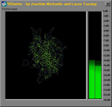

Man kann es hören (wenn man es denn kann) oder man kann sich die Phasenkorrelation anschauen. Das sieht dann z.B. so aus:
Ein Mono-Signal wäre als vertikale Linie zu sehen, nicht als Punktwolke.

Also ich hatte schonmal per Phasescope gecheckt vor ein paar Tagen und da sah ich dass es auch ziemlich Wolkig ist ..auf jeden Fall
keine Vertikale Linie.Wenn ich das mit meinen Tracks von vor 10 Jahren vergleiche habe ich da enorme Fortschritte gemacht.
Klar was du da zeigst ist wirklich eine sehr schöne runde Wolke sag ich mal.Ich habe meinen Track aber bewusst dezent gehalten
mit dem ganzen links Rechts panning
Bei der Gelegenheit möchte ich dich mal fragen wie man mit dem deinem Tool oder dem Phasescope Phasenverschiebungen erkennt.
Ich vermute die Hat man wenn eine Horizontale Linie da wäre oder?

Ein Strich horizontal ist dann Phasenverschoben, gilt bzw. ist aber nur eindeutig bei Monoquellen, die eben falsch "gepolt" sind, das sollte man dann auch gleich direkt hören! 8)
Panning erzeugt ja noch kein Stereo Signal. Sondern Mono auf 2 Kanäle verteilt. Du brauchst schon eine komplexere Raum-Information, also Delay, Hall, Early Reflections. Stichwort auch Psychoakustik.
Nimm ein Metering Plug und probiere es selber aus. Oder schau hier http://www.soundonsound.com/sos/jun00/a ... etring.htm oder auch hier https://www.google.de/search?q=audio+vectorscope.
Sorry, ich weiss auch nur, dass es diese Metering Darstellung gibt, dabei sie zu lesen und zu interpretieren kann ich Dir leider nicht weiterhelfen.
