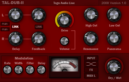

habe das jetzt mit 2x TAL-Dub-II gemacht der hat ein LFO für verschiedene parameter, das ding ist free
ein ist nicht maduliert und ist auf send
andere ist moduliert und hängt hinter instrument
ob es genau so ist hm egal mass es auch nicht für mich zumindest

Delayzeiten berechnet man wie folgt:
1 Zähler des Nenners 4, im 4/4 Takt, als BPM (beats per minute), wäre 60000ms lang. Ein Viertel Delay bei 120 BPM wäre dann 60000 / 120 = 500ms lang. Ein Achtel dementsprechend 250ms, ein Sechzehntel 125ms, Dreisechzehntel somit 375ms. Hier ein Online Rechner für sowas:

Kann gut sein, dass er im Video nur einen Filter moduliert und die hohne Resonanzen das 16tel Delay betonen, das da auch noch irgendwo rumwabert. Ich höre aufjedenfall zwei serielle Delays und ein Filter..
