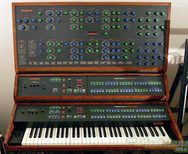

Sagt eigentlich keiner "Chroma"?
Oder hab ich was übersehen?
