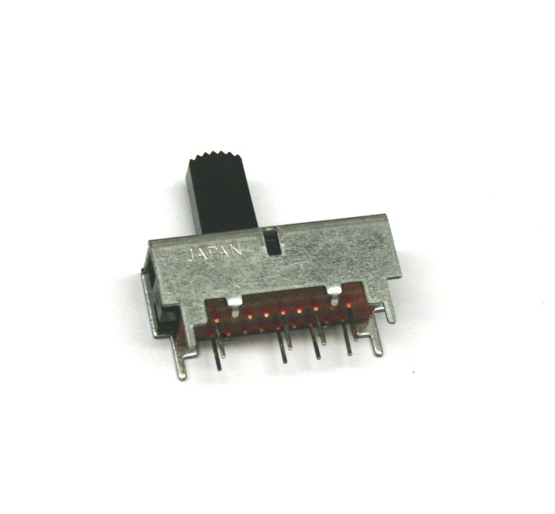

Was würdet ihr nehmen, um offene Schiebeschalter nach der Reinigung mit deoxidierendem Kontaktspray wieder gängiger zu machen?
Hintergrund: drei Schiebeschalter meines CS-15 war so sehr korrodiert, dass simples Mehrfachbetätigen die Kontaktschwäche nicht behob. Mit Auseinandernehmen und mechanisch Reinigen, wie es bei Fadern das beste ist, habe ich bei dieser Schalterbauform keine guten Erfahrungen gemacht, also hab ich sie nur ausgelötet und dann einen Sprühstoß Caig D5 aka DeOxit durchgejagt und nach dem Trocknen wieder eingelötet. Der Kontakt ist daraufhin wieder einwandfrei, aber das Schieben ist jetzt sehr viel schwergängiger als bei den unbehandelten Schaltern, einer lässt sich sogar nur sehr mühsam bewegen.
Was würdet Ihr jetzt als Schmiermittel hernehmen? Was eher Leitendes wie Ballistol oder was Isolierendes wie Silikonspray?

Könnte das schwergängige Verhalten der Switches an altem verharzten und verdreckten Schmiermittel liegen, daß durch deinen Srühstoß angeweicht und zwischen die beweglichen Teile gekommen ist?
Im Zweifelsfall würd ich es an deiner Stelle vielleicht trotzdem mal wagen und das Metallgehäuse für eine gründliche Reinigung abnehmen.
Ansonsten halt schauen, ob du irgendwo Ersatz in vergleichbarer Bauart und gleichem Footprint oder gar die original Japanischen findest.

Das mit den verharzten alten Schmiermittelbestandteilen ist durchaus denkbar. Die Bauform ist vermutlich auch heute noch erhältlich (der übliche drei-Positionsschalter mit drei Pin-Paaren an einem Ende und ein Pin-Paar am andern). Von daher könnte ich so einen schon mal aufmachen. Ich wollte mir halt die Rumbastelei sparen.

Ich kann bei Conrad gar keine 3 pol Schiebeschalter mit dem Footprint finden.
Der einzige, der auf den ersten Blick halbwegs passen würde, hat eine Seite der Pins um 180° gedreht, beim Original sind die Pins beider threads in der gleichen Orientierung. Ich hab allerdings nur das Produktbild bei syntaur.com als einzige Referenz gefunden.
Die Switches sind bei syntaur.com zwar nicht auf Lager, aber du kannst dort auch deine Mailadresse hinterlassen. Wenn sie irgendwann mal wieder welche bekommen sollten, wirst du benachrichtigt.

Schlußbericht mit oberpeinlichem Ergebnis:
Jetzt wollte ich die Schalter ausbauen, um sie auseinanderzunehmen, und welche Überraschung: die fluppen wie am ersten Tag, ohne dass ich irgendwas machen musste. Was war los?
Die Platine ist mit den Potimuttern an der Frontplatte festgemacht. Unter den Muttern sind nochmal Beilagscheiben. Ich hatte beim Auseinanderbauen nicht aufgepasst, und hatte beim Wiederzusammenbauen die Beilagscheiben auf der Oberseite der Frontplatte unter die Mutter gelegt. Sie gehören aber zwischen Poti-Gehäuse und Frontplatte auf deren Unterseite. Weil jetzt die Frontplatte tiefer saß, klemmten die Staubschutzplatten der Schalter-Knöpfe unter der Frontplatte. Dieses Klemmen hatte ich den eigentlichen Schaltern zugeschrieben. Jetzt wo die Beilagscheiben an der richtigen Stelle sind, fühlt sich der CS-15 wie neu an.
