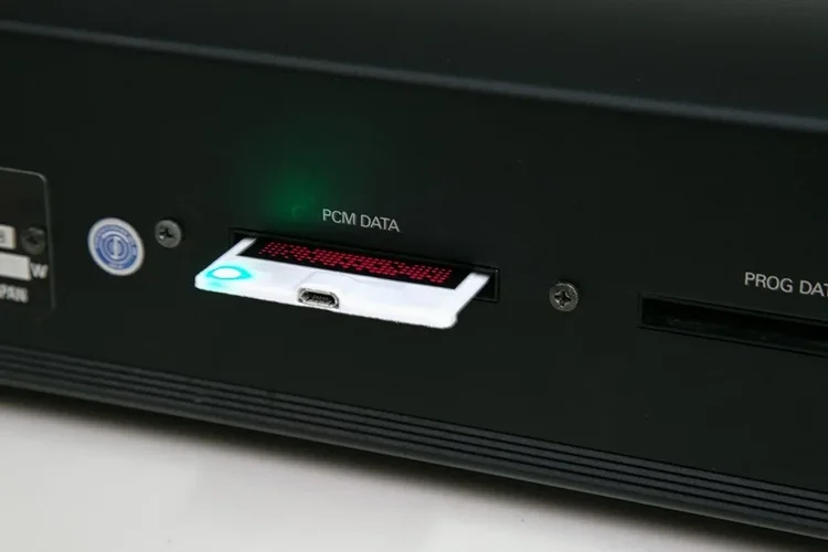

Du willst Wellenformen z.B: vom Kawai K1, K4 oder 5000 in deinem M1? Kein Problem. Du willst Synthese à la PPG? Wellenformen von analogen Klassikern (Moog, Roland usw.?). Dann ist die WaveReX® Deine Lösung. Die WaveReX®-Karte stellt keinen reinen Sampler (wie AKAI, E-Mu) dar sondern soll die Synthesemöglichkeiten erweitern.

Ich kann noch nicht ganz herauslesen, in welchem Format die Samples (für Wavestation) vorliegen müssen? Bei knappen 512kb müsste auch die Samplingfrequenz und Auflösung flexibel sein. 229€ ist schon recht sportlich, habe für meine WS EX wesentlich weniger bezahlt. Ich muß mir das noch irgendwie schönreden.
  • #51
Für das was man effektiv hat finde ich das günstig.
Würde ich sofort kaufen, wenn ich einen der Geräte hätte.
Die WS hat ein 32kHz Format mit Kompression. Soweit mir bekannt. Sicher wird alles verpackt auch im M1/T..
  • #52
Um das eigentliche Format für die WS kümmert sich offensichtlich das zugehörige Programm. Was dieses Programm akzeptiert müsste man in Erfahrung bringen denke ich mal.
Edit: Steht im Video bei 1:30. 16bit/32kHz wav aiff mp3
  • #53
Ja, für Wavestation AD und EX, und die ganze M, T Serie inkl M3, aber nicht der neue M3 sondern der alte, der vom M1 abstammt..
Ja genau, der M3R!
Alle diese Geräte erwarten eine Samplefrequenz von 31250 Hz. Das stimmt also im Video nicht ganz. Welcher Depp hat das eigentlich geschrieben?! :D
Es spielt keine Rolle ob M1 oder Wavestation, das Korg-Format macht der Editor. Der Editor kann derzeit Wav, Aiff und MP3 laden und auch direkt konvertieren. Größtenteils. Bei manchen Formaten zickt das Resampling manchmal. Insbesondere wenn die Samples sehr kurz sind. So ganz genau haben wir das noch nicht nachvollziehen können. Aber sobald jemand einen Bug entdeckt hat, gerne an support@waverex.de melden, wir kümmern uns umgehend.
Wenn man nicht den internen Resampler nutzen will, dann benötigt ihr Samples in 31250Hz, 16Bit, Mono. Das klappt 100%ig!
Bekommt man die Sounds dazu? Also vom "Kawai K1, K4 oder 5000"
Nee, leider nicht. Das sollte nur aussagen, dass das möglich ist. Wir laden gerade stetig mehr Wellenformen hoch. Diese stehen euch frei zur Verfügung und das bleibt auch so. Momentan haben wir DW-8000, Prophet VS (besser als die internen ;)), eine Hand voll Drum Machines (als Demo für die M1), 500 von 2900 der Adventure Kid Waveforms (500 weitere warten nur darauf von mir gemappt zu werden) und ein komplettes Soundset von Frank.
Ich hoffe ja darauf, dass ihr als Community Sounds macht und euch untereinander austauscht. Ich habe das gemacht um den Geräten wieder eine Daseinsberechtigung zu geben und weil ich mir sowas immer gewünscht habe. Ich habe im übrigen ein Frontal Lobe und das ist mal nicht so geil ;)
Ich verstehe, dass es euch sehr teuer erscheint, aber Papa Staat will auch was abhaben und das Ganze ist in einer Kleinstserie von Hand gemacht und nicht millionenfach aus China. Ich verpacke jede Karte persönlich und packe jedem extra Liebe rein ;P
Wenn ihr Fragen habt, schreibt mir einfach eine Mail an info@waverex.de. Ich antworte in der Regel sehr zeitnah. Ich bin in Foren so gut wie gar nicht unterwegs.

  • #54
Ist ne tolle Sache.
Der Preis ist in Anbetracht der Herstellungsmethode (Boutique) und inkl. Editor auch im Vergleich mit normalen gebrauchten RAM Cards m.E. korrekt.
Das mit Zickigkeiten bei manchen Formaten könnte mit den Loop Start- und besonders den Endpunkten zusammenhängen. Manche Hersteller verlang(t)en ein einzelnes Bit oder Byte hinter dem Loop Endpunkt, wenn das nicht berücksichtigt wird, kommt Murks hinten raus. Ein Editor kann das per Auto-Add Function Skript erledigen. Wenn der sieht, dass das beim Sample fehlt, hängt der eins dran.
Auf Samples von Community kann man zählen, muss aber nicht. Das Netz ist voll von Soundfonts, die man sich holen und auf Tauglichkeit durchforsten kann. Das können samtliche K1 Waveform Samples sein genauso wie Soundfonts, wo Leute ihren Roland XP80 gesampelt haben. Die Soundfonts sind oft klein und je älter die Samples sind, desto kleiner. Interessant sind auch komplette Alt-Librarys wie Roland S50 und Korg DSS1.
Da ohnehin jeder gerne was anderes auf solchen Cards haben will, passt das. Man kann die mit Konvertern erstmal in einzelne WAVs zerlegen, was ich auch empfehle. Die 512 Kb sind schnell aufgebraucht, hier hilft oldschool Sampling Know How. Auch die Korgies waren damals so unterwegs und haben um jedes einzelne Sample innerhalb eines Multisamples gefeilscht. Ich habe auch schon mit One-Shots gute Erfahrungen gemacht (T1 und via Sample Dump), die Korg Engine zaubert dank geringem Aliasing hübsche Sounds draus, die dennoch über die ganze Tastatur gut klingen (können). Falls die Sample Frequenz des Samples nicht passt, ein Soundforge erledigt das, falls man das dem Editor nicht zumuten will.

Leider derzeit nur für Windows. Mono oder Wine geht nicht, weil die kein USB unterstützen. Eine virtuelle Maschine hingegen funktioniert auch auf dem Mac.
Für die, die etwas davon verstehen: der Editor ist in C# geschrieben, für den Mac müssen wir in C++ umschreiben. Zumindest ist das unser Plan.

Ich hatte die Beta Version hier. Es ist ein schönes Projekt und ein sehr netter Entwickler. Spaß wollte bei mir aber nicht aufkommen.
Eigene Sounds in der M1 gut klinmgen zu lassen ist wirklich nicht einfach. Ganz anders als mit späteren Samplern. Riesen Respekt an die original Sounddesigner, da wurden die Grundsamples bereits hochgradig bearbeitet um genau in diesem gerät gut zu klingen.
Das System mit zwei separaten Karten für Samples und Sounds ist anstrengend. Sounds werden per USB auf die Karte geladen, Sounds müssen per SYSEX geschickt werden.
Ich kann mir gut vorstellen, dass die Karte in der Wavestation mehr Sinn macht...
