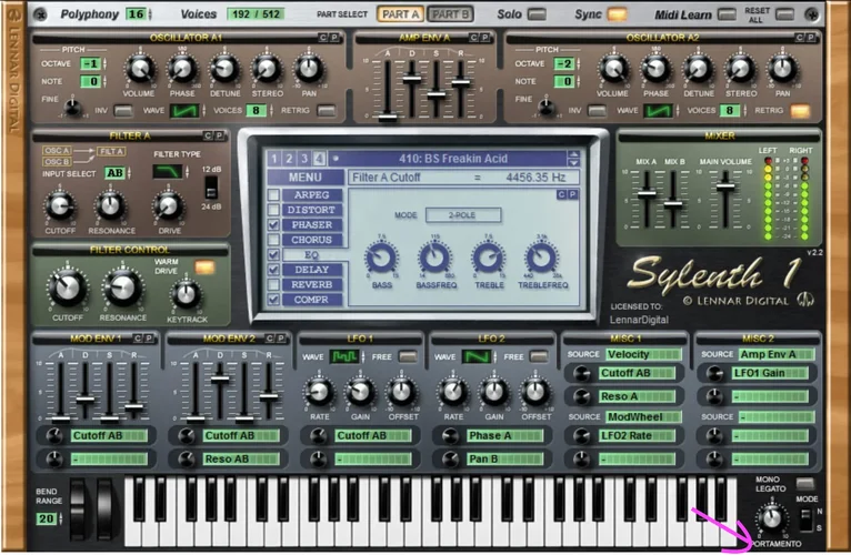

Dann mal eine Frage, da mir in den Plugins wie z.B. Sylenth1 etc. viele Regler und begriffe noch nichts sagen, bin ja noch nicht so lange dabei ;-) Gibt es da dann in den Plugins einen bestimmten Regler der diesen Portamneto Effekt macht? Hat der dann eine bestimmt Bezeichnung oder Abkürzung?
Die Funktion heißt meist Portamento oder Glide, die Stärke wird meistens mit einem Regler eingestellt und das funktioniert bei manchen Synthesizern nur im mono-Mode. Mit „Legato“ kann man einstellen ob dieses Gleiten von einem Ton zum anderen nur bei gebundenen/sich überlappenden Noten auftritt.
Dann mal eine Frage, da mir in den Plugins wie z.B. Sylenth1 ... Gibt es da dann in den Plugins einen bestimmten Regler der diesen Portamneto Effekt macht? Hat der dann eine bestimmt Bezeichnung oder Abkürzung?
Portamanto?
aber ob dir das jetzt hilft.. vielleicht gibts ja presets ind er Richtung, die kannste ja mal analysieren
Als Anfänger kommst du mit spezialisierten plugins sicher schneller zum Ziel
