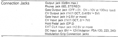

In der Anleitung steht unter Zubehör "12V AC Adapter". Insofern vermute ich, dass das aufs Originalnetzteil zutrifft.
Owner's Manual, meine 101 und ich behaupten ziemlich sicher, dass 9 - 12V DC an der Buchse erwartet werden.

Okay, hab aus dem 707 Manual zitiert. Wenn die 101 auch 12V schluckt, dann ist ja alles fein.
Aber falsch: Da steht bei Zubhör zwar "AC Adapter", aber bei "Rear Panel" steht dann "DC-In".
Eine TR-707 will auch Gleichstrom. Ein "AC Adapter" ist einfach ein Steckernetzteil (das eben 230V AC/Wechselspannung in 12V DC/Gleichspannung adaptiert).

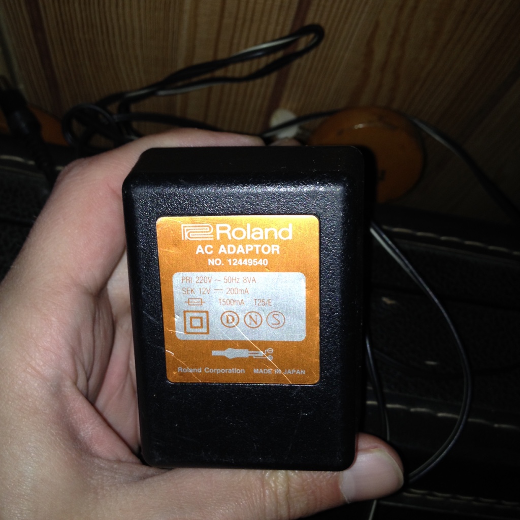

So... hier ist ein Photo von meinem Netzteil.
Das kam damals mit einer SH101 oder einer TR707 und liegt seit Jahren in einer Kabelkiste. Kann mangels passender Gerätschaften leider nicht die Funktion überprüfen, würde es aber gerne verschenken.
Das Netzteil liefert sekundär nur 200mA - das dürfte zu wenig sein.
Bei Geräten mit einen grösseren Eingangsspannungsbereich, hier 9-12V, sollte man möglichst eine niedrige Spannung wählen, da die überschüssige Spannung in den Reglern als Verlustwärme abgeführt werden muss.
