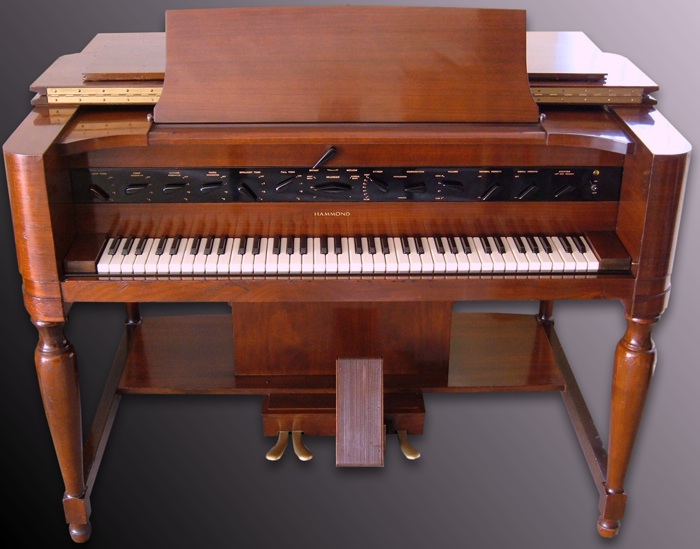

Wenn wir in der Geschichte noch weiter zurückblicken, stoßen wir auf das Hammond Novachord von 1938 – und dieser auf Röhren aufgebaute Synthesizer hatte nicht nur eine Tastatur, sondern war zudem noch vollpolyphon (hier ein Video).
