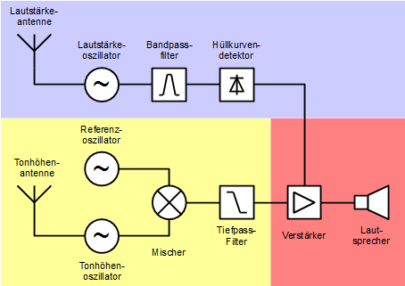

Beim Theremin war es ein Schwebungssummer, der den Ton erzeugte, Tonhöhen- und Lautstärkeänderungen erfolgten durch Kapazitätsänderungen, verursacht durch Handpositionsveränderungen in den elektrischen Feldern der beiden Antennen. Beim Trautonium wurde über den Konstantan-Draht der Saite der Widerstandswert in einem Kippschwingungskreis (zuerst um eine Glühlampe, später um eine Röhre herum aufgebaut) gesteuert.
Mein Physikunterricht ist lange her und ich bin kein Techniker. Aber ich verstehe nicht, wo da der prinzipielle Unterschied zu VCO und VCA sein soll. Durch Veränderung eines elektrischen Wertes am musikalischen Eingabegerät (Kapazität durch Antenne beim Theremin bzw. Widerstand durch Draht beim Trautonium) verändert sich die Frequenz eines Oszillators, weitere Merkmale der Steuerung verändern den Pegel des Verstärkers, der die Lautstärke beeinflusst. Das mag technisch nicht identisch gelöst sein wie beim "modernen" VCO und VCA, kommt aber doch genau auf dasselbe hinaus, oder nicht? Und auch Filter kamen bei beiden schon zum Einsatz, wie zum Beispiel dieses schöne Block-Schaltbild des Theremins aus der Wikipedia verdeutlicht:
Und da spielt "die Möglichkeit, einen Parameter einer Baugruppe durch das Ausgangssignal einer anderen Baugruppe steuern zu können", eine entscheidende Rolle: Oszillator moduliert Frequenz eines anderen Oszillators, Hüllkurve moduliert Lautstärke, Anschlagsgeschwindigkeit moduliert Hüllkurvenmodulationstiefe usw. usf. Dieses Prinzip zieht sich wie ein roter Faden durch die Geschichte der Instrumente, die wir heute als Synthesizer bezeichnen.
Und war sowohl beim Theremin als auch beim Trautonium m.E. gegeben. Oder verstehe ich das falsch?

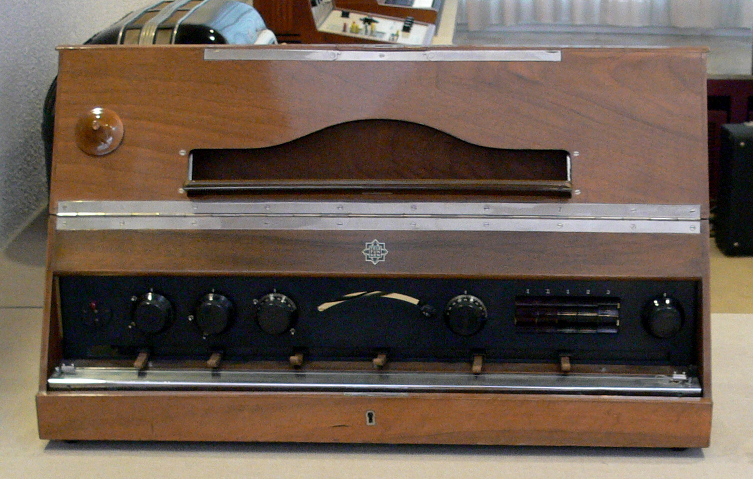

Ein Blockschaltbild des Volks-Trautoniums findet sich hier - das ist zwar der Nachbau von Trautonics, aber m.E. war das ursprüngliche Instrument von Trautwein prinzipiell gleich aufgebaut:
Meines Erachtens ist Deine Definition bei beiden Instrumenten voll erfüllt, oder nicht? Was fehlt Dir?

Und auch Filter kamen bei beiden schon zum Einsatz, wie zum Beispiel dieses schöne Schaltbild des Theremins aus der Wikipedia verdeutlicht:
Die Filter dienten nicht der kreativen Klangformung, so war das Bandpassfilter dazu da, das Signal des Lautstärkeoszillators so aufzubereiten, dass der Hüllkurvendetektor seine Arbeit leisten konnte.

Ein Blockschaltbild des Volks-Trautoniums findet sich hier - das ist zwar der Nachbau von Trautonics, …
Dieser Nachbau scheint mir aber mehr Parameter zu haben als das Original, zu dem ich leider bisher nicht mehr als dieses Bild auf Wikipedia habe finden können.
Aber vielleicht habe ich beim Trautonium zu vorschnell geurteilt – und man muss sich wirklich die einzelnen Modelle genau anschauen, welchen Klangraum sie darstellen können.
Würde man ein Instrument mit einem per Bandmanual spielbaren Sägezahnoszillator, zweieinhalb Filtern und einem per Pedal gesteuerten VCA als Synthesizer betrachten? Ohne LFOs? Ohne Hüllkurven? Filterfrequenzen und -pegel nur manuell steuerbar?
Ja, aber das Tiefpassfilter diente schon zur Klangformung, oder nicht?
Das Theremin konnte und kann dynamisch gespielt werden, auch wenn die Steuerung von Hand erfolgte, statt über eine "automatische" Hüllkurve. Ist das zu manuell, um als "synthetisch" gelten zu dürfen?
Daher bleibe ich dabei: Nein, das Theremin ist ein elektronisches Musikinstrument, aber kein Synthesizer.

…besitze ja selbst ein vom Trautonium inspiriertes Doepfer-Modular-System und ich kann Dir versichern, dass das Klangspektrum des zweiten sehr, sehr groß ist und die Beeinflussbarkeit des Klanges des ersteren die der meisten durch eine Tastatur kontrollierten Synthesizer weit übersteigt - allerdings rede ich da von den heutigen Versionen dieser Instrumente - inwieweit das schon 1920 oder 1930 galt, weiß ich wirklich nicht.
Der Kern des Doepfer-Trautoniums ist der Subharmonische Generator A-113, der die Erzeugung sog. "subharmonischer Mixturen" erlaubt. Diese waren nicht Teil der frühen Trautonien, sondern wurden von Sala erst mit dem "Mixturtrautonium" eingeführt, das er meines Wissens Anfang der 50er entwickelte.
