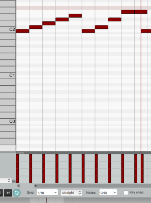

Der Titel sagt schon alles - bei Reaper kann ich das Grid frei gestalten - 1/19 im angehängten Screenshot. Leider kann Reaper kein Synch Slave sein und ist für mich somit nutzlos.
Welche anderen DAW MIDI Sequencer können Custom Grids?
Ich benutze sonst noch Reason (geht nicht) und habe eine Lizenz für Live (benutze ich aber nie).
Bin sehr dankbar für jede Hilfe!
P.S. ich brauche kein 1/19 Grid aber spiele hin- und wieder gerne Quintolen, Heptolen, etc. Da macht es Spass, wenn man einen flexiblen Sequencer hat!
