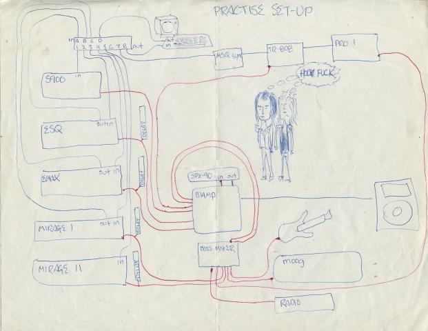

Mein Link oben landet bei ceVin Key / Skinny Puppy und dieses Studio hier ist das 242 Studio zur Zeit der f.u. Evil // Off :fellseq:
Klar, da geht noch mehr..
Wollte nur sagen - da ist schon einiges und im SynMag haben wir auch schon einige Studios gezeigt.
Es darf auch weiter gehen, natürlich ist der Aufbau und das alles auch an sich schon inspirierend oder interessant.

SP: TR909 und ProOne und damals einige Ensoniq Synths/Sampler auch. https://www.sequencer.de/blog/cevin-key- ... cute/12929
IS: Casio CZ und RX5 - hier gab es mal einen thread dazu viewtopic.php?f=11&t=50604&p=1089362&hilit=lüdke#p1089299
die beiden anderen Sample-Maschinen bzw Samples. Wobei eigentlich die digitalen Drums ab ja am Ende auch Samples sind ;-)
