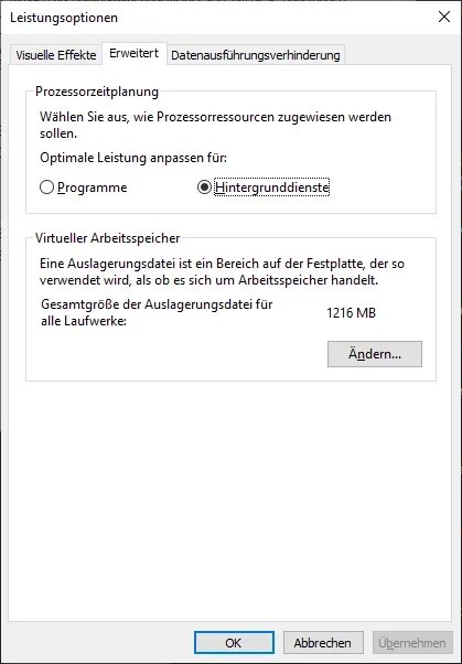

Meinst du mit audio Optimierung:
Erweiterte Systemeinstellungen / Systemeigenschaften / Ereitert / Leistung / Einstellungen / erweitert / Prozessorzeitplanung / Hintegrunddienste?
Habe es auf Hintergrunddienste gestellt, bei Visuelle Effekte rumgespielt, half alles nix.
Hab raus bekommen das die Ursache nicht die CPU Last ist sondern der Grundtakt ist, im Taskmanager als Geschwindikeit bezeichnet und im Resourcen Manager Maximale Frequenz. Die CPU liegt so zwischen 40 - 80 % meistens so um die 30 % aber der Takt geht hoch und somit geht der Prozessor in den Turbo Bereich. Dann hast du einen Takt von 2,5 - 2,7 Ghz und die CPU hat 2,2 Ghz Grundtaktfrequenz.

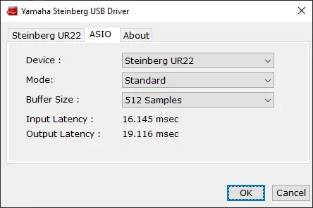

Oha Mist :selfhammer:
Sehe gerade das im Treiber der UR Karte es bei Asio drei Modies gibt:
Low Latency, Standard, Stable
Vor lauter Ursachenforschung hab ich da wirklich nicht drauf geachtet, Mist.
Ist mir nie aufgefallen.
Ob es hilft kann ich erst am Wochenende mal ausprobieren, den Laptop habe ich unter der Woche nicht zur Verfügung.
Wie sieht dein Budget aus?
Warum brauchst du das, lässt sich bei vielen Audiokarten auch per mitgelieferter Mixer Software einstellen.
Die Energieoptionen auf Audio optimiert?
Habe die 3 ASIO Mode Eintellungen am ASUS R556 LAB / Intel Core i5 5200U ausprobiert.
Bei Studio One hat es teilwese ein wenig geholfen, Bei Maschine MK2 half es nicht.
In Studio One halfen auch die Niedrig Latenz Einstellungen (Dropout Schutz) nicht weiter.
Native Niedriglatenz Mithören in Studio one bei Maximalen Dropout Schutz Einstellung hat zwar das Cracklen beseitigt aber dann gibt es Stotterer im Audio Signal.
Beim Laptop ist es definitiv der U Prozessser der zu schwach auf der Brust ist, dem fehlt die Leistung.
