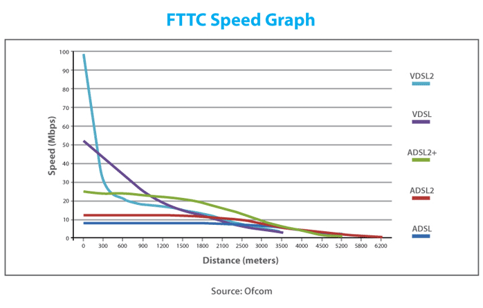

Was ich nicht ganz verstehe: Ich wohne direkt in der Innenstadt (ca. 500.000 Einwohner) und ich kann maximal 20 Mbit empfangen. Traurig, oder?
  • #100
Die Erschliessung ist halt teuer. Man trickst seit Jahren auf den alten Kupferkabeln herum, siehe Artikel über ADSL [1] oder VDSL [2]. TV-Kabel ist da besser aufgestellt, siehe Artikel über DOCSIS [3]. Beste Lösung ist sicherlich Glasfaser FFTH [4]. Regulatorisch ist das auch spannend. Wenn ich das richtig sehe, so setzt man in D stark auf VDSL und Vectoring. Man reizt also für teuer Geld die alten Kupferkabel so richtig aus, wobei Vectoring eher böse ist (so Highlander-mässig: Es kann nur einen geben). Alles neu zu verglasen, wäre sicher schlauer. Da hat aber die Telekom wohl keinen Spass dran (man erinnere sich: Die alten Kupferkabel und all das, gehört der Telekom).
Schau mal, ob ein Betreiber Kabel oder Glas anbietet. Oder nimm einen guten LTE oder dann bald 5G Tarif mit Festnetzersatz-Charakter. Und immer auf gute Steckdosenleisten achten. Das ist wichtig. *ggg*

Nun, es war schon anstrengend genug für die Anwohner, unser Dorf per Glasfaser anzubinden und an strategischen Stellen Verteiler aufzustellen. Wenn ich dran denke, man hätte wirklich jede Straße bei uns aufreißen müssen. Und jeden einzelnen Hof bis zum Haus ...
Jetzt habe ich VDSL 100 und alles flufft wunderbar. Und teurer als vorher ISDN plus DSL ist es auch nicht. Alles gut.
Glasfaser ist später immer noch möglich.
