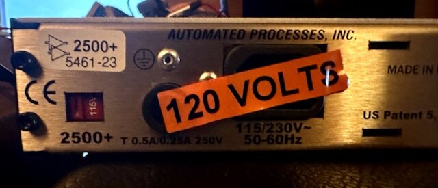

der 2500er is grad angekommen ...
ich schätze das soll mir sagen, das er auf 120V steht!?

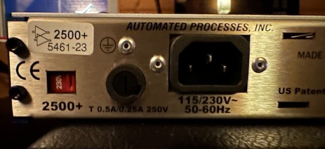

wenn ich also den roten Schalter auf 230V stelle, sollte es ja korrekt sein.
Die Anleitung schweigt sich dazu leider aus .. bzw erwähnt nur die Existenz des Schalters

ja lach er nur... ich musste das noch nie bei irgendeinem Gerät umschalten
Das ist kein Hohn ;). Ich finds so albern, dass sie lieber den Sticker aufkleben, als die für den Zielmarkt richtige Einstellung direkt vorzunehmen. Kriegt man anderswo ja auch hin.

ich trau mich noch nicht ihn einzuschalten... aber eigentlich sollte es ja okay sein. Oder?
Es war auch nur ein US Stromkabel dabei .. bei nem 3k€ Gerät kann man freilich kein passendes Stromkabel erwarten :sowhat:

Es würde mich interessieren welcher Händler ein Gerät für diesen Preis mit dieser Einstellung in oder nach Deutschland ausliefert? Das scheint mir dann eine Version für den US-Markt zu sein (Grauimport?)
Ich kenn es nur so, dass mehrere Netzkabel bei teureren Geräten beiliegen.
Zumal ja auch die passende Sicherung eingesetzt werden muss. Werden die denn wenigstens mitgeliefert? Also für 230V muss es dann die 0,25A Sicherung sein.
Ich würde zu 100% davon ausgehen, dass die Spannung die angezeigt wird, auch die benötigte Netzspannung ist.
Und ja, das Manual ist diesbezüglich wirklich bescheiden.

Denke auch, dass, wenn der Schalter jetzt auf 230V steht ( nachdem Du ihn umgeschaltet hast), es jetzt funst.
Außer sburs Einwand wegen der Sicherung, dazu kann ich nix sagen….

Auf dem zweiten Bild ist zumindest keine Sicherung eingeschraubt. Ohne die wird das Gerät gar nicht funktionieren.
Wenn schon kein passendes Kabel mitgeliefert wird, dann fehlt wahrscheinlich auch die passende Sicherung.
Ich wäre in diesem Fall versucht das Gerät zurückzuschicklen. Wenn ein Händler es nicht mal mehr schafft bei diesem Preis zu checken, welche Version im Karton ist, dann ist das echt schwach.
Auch wenn es umschaltbar ist, dann muss wenigstens das passende Kabel etc. dabei sein.

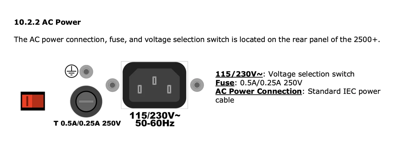

Noch zur Sicherung, da das Gerät bei beiden Spannungen die gleiche Leistung (vereinfacht, P = U * I) liefern muss, ist bei 230V der aufgenommene Strom nur halb so groß wie bei 115V. Deshalb also die 0,25A bei 230V und NICHT 0,5A/115V.
Die Feinsicherungen sind eigentlich immer auf max. 250V ausgelegt, auch bei 115V Netzspannung.
Das Manual ist echt bescheiden.

Da ist eine Schutzkappe vor der Sicherung.

so der Support hat geantwortet und mir die Richtigkeit meiner Einstellung bestätigt und er jeht!

Also wenn ich das Bild oben richtig interpretiere würde ich auf jeden Fall eine kleinere Sicherung einsetzen. Schützt das Gerät. Natürlich läuft es auch mit der dickeren Sicherung. Halt weniger Schutz...?

Na ja, bei einem Gerät, das bei Thomann mit 3599 EUR gelistet ist, würde ich schon empfehlen, bei 230V eine 0,25A Sicherung zu nehmen, so wie es auch richtig ist. Alles andere ist grob fahrlässig.

Bei meinem ersten 5500 (bei da-x bestellt) war es genauso, auch auf 120V und nur mit US-Stromkabel. Ich war damals aber mutig oder naiv genug, um ihn ohne Nachfrage einzuschalten. Ist zum Glück gut gegangen :)
Beim zweiten 5500 (bei Thomann bestellt) war dann alles so, wie es sein sollte, also auf 230V und mit D/EU-Stromkabel.
