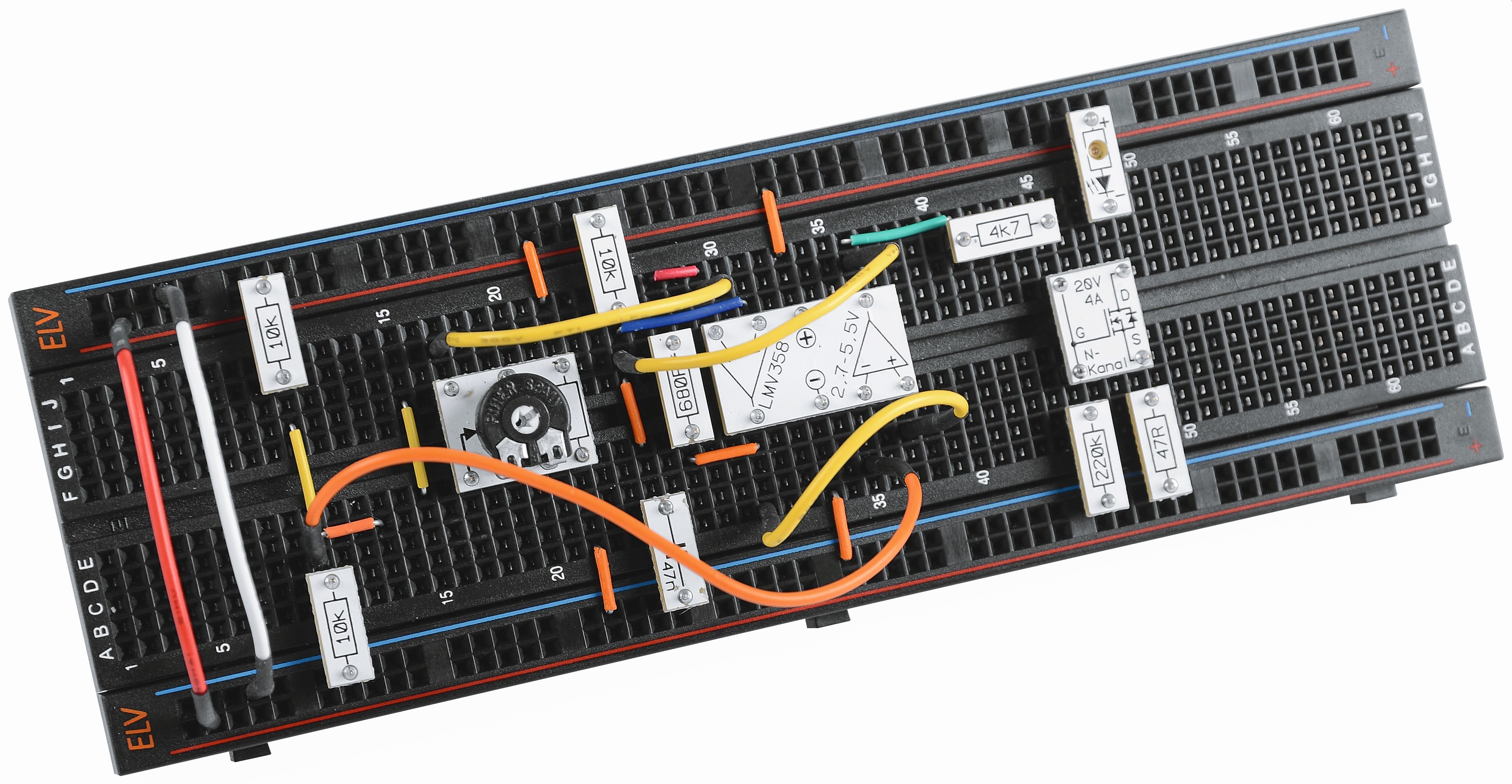

Hallo !
Ich habe hier dieses Heft-Bundle gesehen und hätte gerne mal gewußt, welche Breadboards Ihr benutzt oder empfehlen könnt ....falls das nötig ist ?
Kenne mich da leider gar nicht aus ,es würde mich aber reizen mich darin zu versuchen.
Danke euch Erol
Gibt nämlich auch solche Sets für weniger Geld oder lieber die Finger davon lassen ?

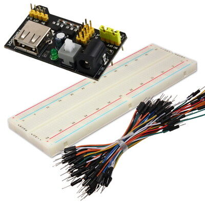

44 finde ich heftig, wenn es einem nur ums Breadboard geht.
Es gibt bei den Breadboards schon große unterschiede. Bei den billigen kann man Glück haben - oder die Kontaktklemmschienen leiern sofort aus oder sind zu eng.
Ich habe ein doppelte so großes für ca 35 Euro von 3M mit einem Set starrer Drahtbrücken. Allerdings ist das ebay-Angebot alleine wegen der Steckkabel und dem Poweradapter schon ok

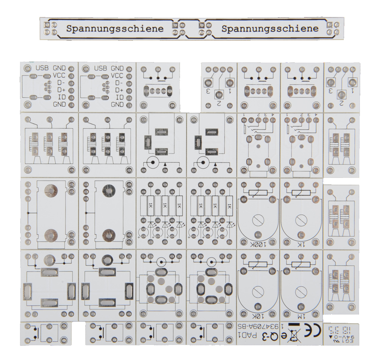

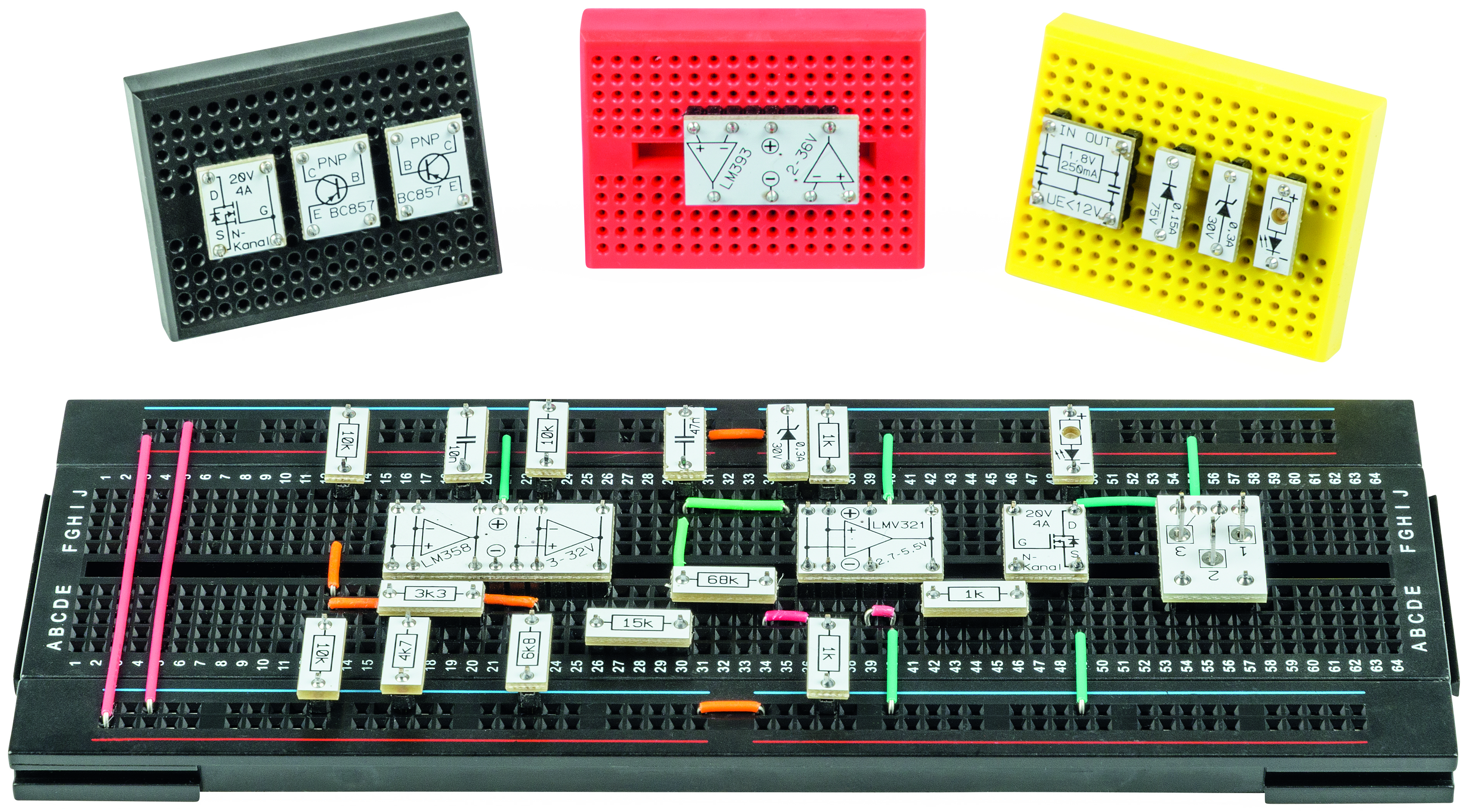

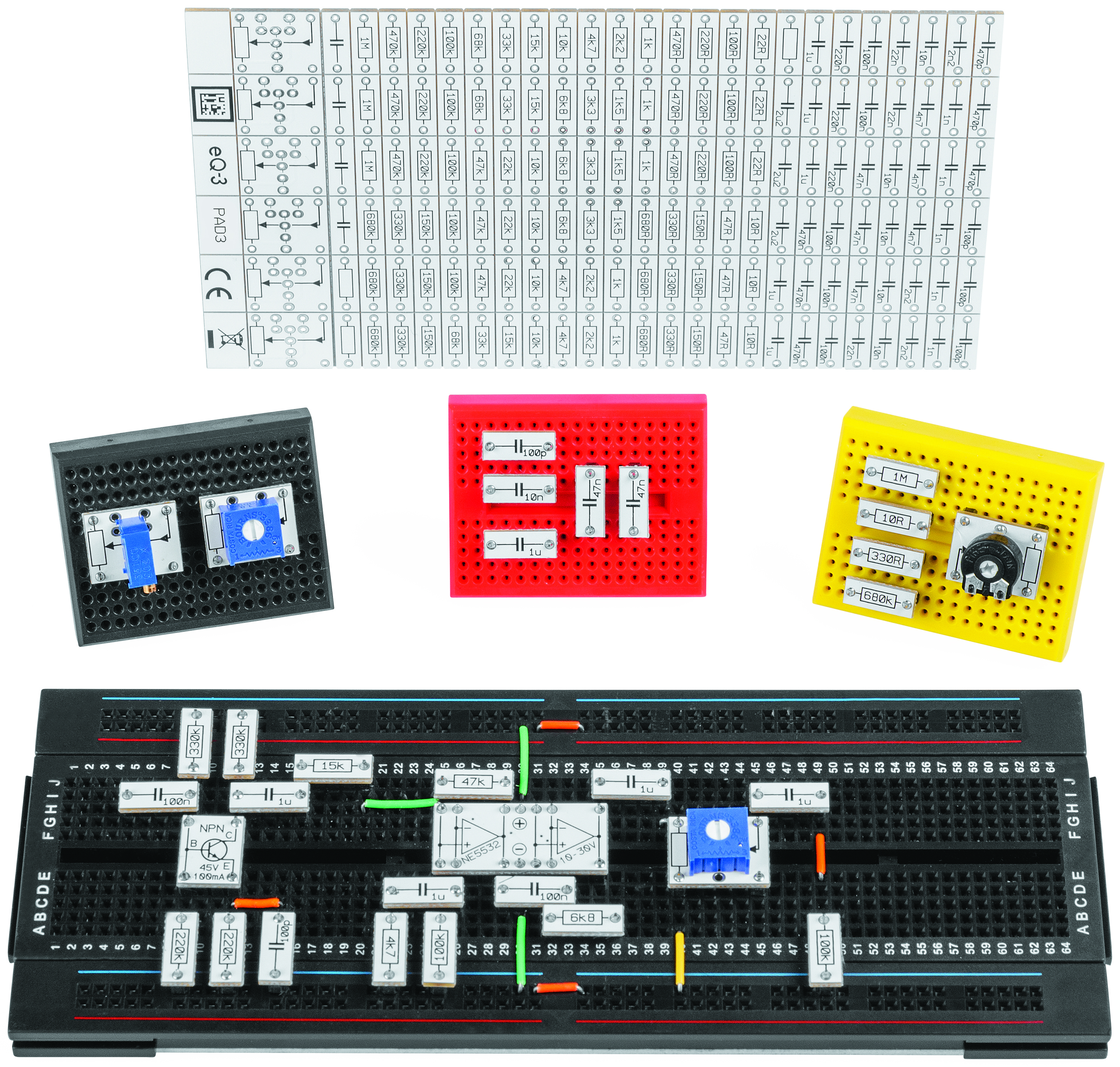

In dem Heftset sind ja auch noch Bauteile dabei. Und Anleitungen im Heft. Das mit einem reinen Breadboard zu vergleichen finde ich doof.
Und ein Breadboard und die Bauteile einzeln ist sicher günstiger. Aber bei den Modulen im Heft ist alles gut beschriftet. Zum Anfang evtl. nicht schlecht.

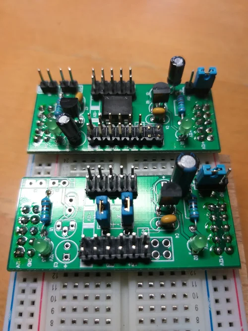

Hallo,
ich hab mir mal so Spgsversorgungs-Adapter für breadbords gelayouted... Wahlweise mit Verpolschutz und +/-5V Versorgung...
Nicht ganz perfekt, aber er funktioniert. Oben mit Brückengleichricher als Verpolschutz (ja, ich weiß, ca 1,4V Spgsverlust) und +/-5V, unten mit Trennjumper und ohne -5V. Von der rechten Stiftleiste kann die rechte Reihe entweder als GND oder als +5V gejumperd werden, die andere ist fest 12/15V. Die linke Stiftleiste hat GND und -5V.
