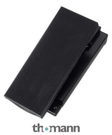

Ich habe im Proberaum auch noch das FC7, und das hat m.E. schon einen längeren Reglerweg als die meisten anderen. Hab mir jetzt das Hammond EXP-50 geholt, das ist nochmal schwerer und robuster.
Ob es an meiner Orgel-Simu auch besser funktioniert, muss sich noch zeigen. Die Hammond-User bei Thomann sind jedenfalls begeistert. Weil ich im Proberaum mal im Sitzen und mal im Stehen spiele, hoffe ich, das teure Teil war kein Fehlkauf...
Also wie gesagt: Die meisten Großserien-Pedale sind vermutlich eher schlechter als das Yamaha FC7!

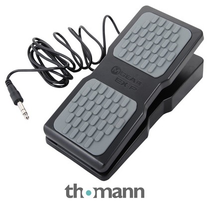

Einige Andere wie z.B. das M-Audio haben einen Umschalter für die Polariät.
Das M-Audio funktioniert, ist aber so wie der Preis: Ziemlich billig.

Die Lösung ist das Hammond EXP50J.
Schwer, stabil und sauteuer, aber endlich ein gescheiter Regelweg.
Mit dem Geld für die anderen Pedale vorher hätte ich das auch direkt kaufen können.
