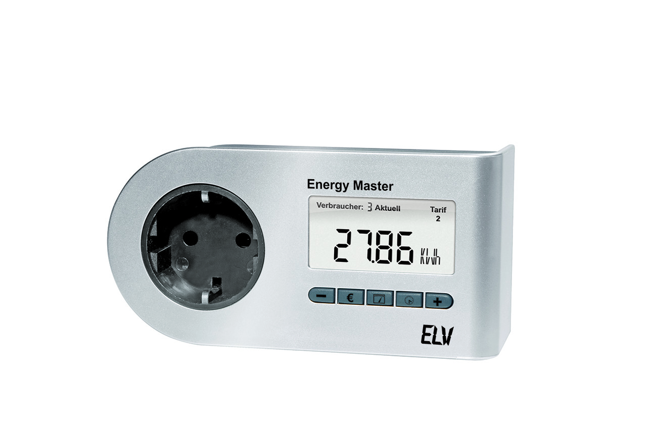

Gibt es geeignete Messgeräte, mit denen man das einfach messen kann? Vor allem den Einschaltstrom. Betonung auf einfach.

Die Dinger haben 'ne Min/Max Anzeige, aber wahrscheinlich eher für die Leistung, daraus lässt sich der Strom ja errechnen - also I=P/U.

Danke, muss ich mich mal reinlesen. Vielleicht gibts ja auch Geräte, die so Spitzen anzeigen (speichern) wie ein Peakmeter. Meine Stromsituation ist nicht optimal, da wäre es mal gut zu wissen, wer so die fiesen Geräte sind.
  • #58
Machen sie ja auch, wie gesagt - Leistung Min/Max, hab meinen aber schon lange nicht mehr im Einsatz gehabt und er ist schon was älter. Komplexere Teile in der Liste werden mehr können, sind mit App etc.
Der Testsieger aus dem Test:
Einfach den Wattmeter mit dem eigenen Strompreis programmieren, zwischen Verbraucher und Steckdose stecken, und das praktische Gerät zeigt Ihnen genau an, was die angeschlossenen Geräte verbrauchen (und kosten). Die Bedienung des Gerätes ist dank Symbol-Tasten sehr einfach. Die Messgenauigkeit ist so hoch, dass sogar geringe Stand-by-Verbrauchsdaten erfasst und berechnet werden können.
  • Verbrauchsmessung bereits ab 0,1 W
  • Erfassung, Anzeige und Berechnung von: Netzspannung, Strom, Leistungsfaktor, Wirkleistung, Blindleistung, Scheinleistung, Energieverbrauch, Messzeit, Frequenz, Kilowattstunden, äquivalentem Kohlendioxidausstoß (kg CO2), Euro
  • Anzeige von Min.-/Max.-Werten von Spannung, Strom, Leistungsfaktor, Wirk-, Blind- und Scheinleistung
  • Kosten- und Verbrauchsdaten-Prognose je Tag, Woche, Monat, Jahr
  • Datensätze für bis zu 10 Verbraucher speicherbar
  • Dauerhafte Datenspeicherung auch bei Netzausfall
  • Bequem: Display kann noch 30 Minuten nach Herausnehmen aus der Steckdose abgelesen werden
  • Sehr geringer Eigenverbrauch: < 0,4 W
  • Einfache Bedienung über Symboltasten
  • Beleuchtetes Display
  • Echteffektivmessung (TrueRMS)
