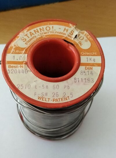

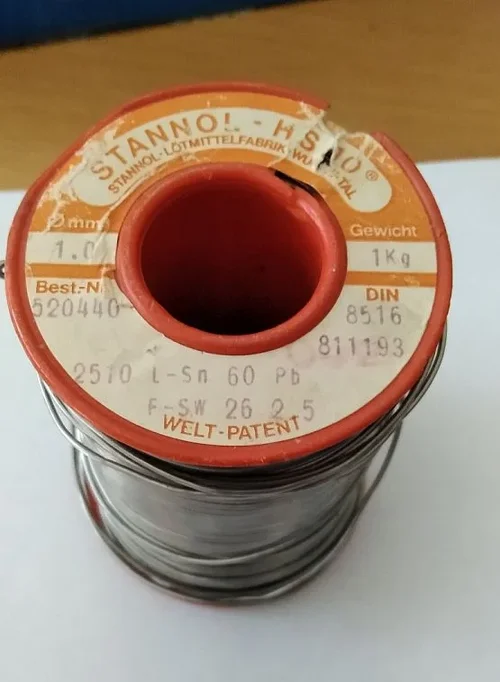

  • #88
Ich nach wie vor mit 0,5 & 1mm "Felder L-Sn60PbCu2/zh" - mein Vorrat reicht vermutlich über mein Lebensende hinaus... ;-)
M.i.a.u.: VEB Synthesewerk und SirAdrianFish
  • #89
Vor ein paar Wochen diese STANNOL-Rolle zum Geburtstag von meinem Bruder geschenkt bekommen .
Die hatte er schon über 20 Jahre in seiner Werkzeugkiste rumliegen und nie gebraucht .
Heutiger Wert : ca. 100Euro !
"Seit Einführung der RoHS-Richtlinie geht das Schreckgespenst um, dass bleihaltiges Löten verboten ist.
Doch bleifreies Lötzinn ist nach der RoHS-Richtlinie nur in kommerziellen Geräten vorgeschrieben.
Das bedeutet, im Privatbereich darf man immer noch mit bleihaltigem Lötzinn arbeiten."
