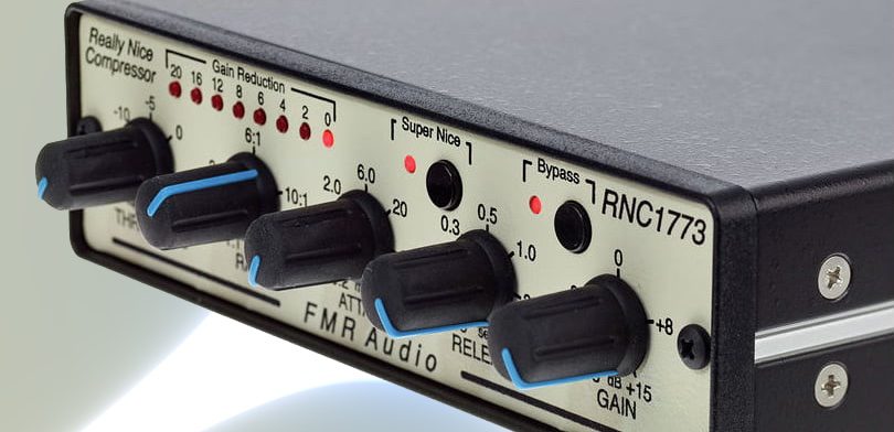

Benötige ein Ersatz-Netzteil für einen FMR RNC 1773. Das alte ist abhanden gekommen, weiß leider nicht mehr wie die Spezifikationen waren.
Könnte freundlicher Weise jemand eben auf seines schauen und mir diese verraten? Das wäre sehr nett und hilfreich und ich hätte auch die richtigen Daten.
Edit: Die Polung wäre halt interessant, Rest steht ja drauf.
Danke im Voraus.

Ich schaue gerade nach einem gebrauchten und mir ist aufgefallen das es welche mit 12V und 9V gibt. weist du wie alt deiner ist und mit wieviel Volt der betrieben werden soll?
Habe gerade erfahren das die neuen Geräte mit 12V laufen. Das sind die mit Metallgehäuse. Wechsel war vor 2017.
Zur eigentlichen Frage. In dem amazona Test sieht man bilder mit der polarität des anschlusses
Ich hab nachgeschaut und scheine ein altes Exemplar zu haben, das mit 9VAC und 500mA betrieben wird. Eine Polung ist nicht angegeben, auch nciht auf dem Netzteil, was schon merkwürdig ist.

AC (=Wechselstrom) Netzteile haben keine Polung.
