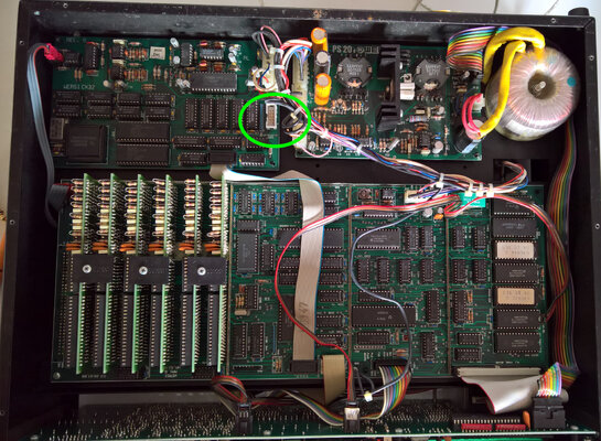

Mir ist ein Wersi-Expander zugelaufen und ich habe Fragen über Fragen ;)
Ich denke, dieses Bild zeigt links die Zusatzstimmen, der Expander ist also vollausgebaut?
Was kommt hier an den markierten Anschluß (ist die Drummer-Card, oder)?
Wo ist eigentlich die Wersivoice?

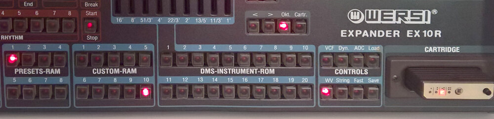

Bei dem Gerät lagen sowohl auf jedem Preset- & jedem Custom-Ram (was ist der Unterschied?) die Brass-Stimme.
Daraufhin hab ich den Ram-Rest gemacht um die Custom-Stimmen wiederherzustellen:
Reset hat geklappt, aber es war wieder jedes Preset mit Brass belegt.
Wie krieg ich denn die Werksauslieferungs-Stimmen wieder hin wenn ich keine Cartridge habe?

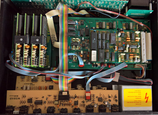

Ich meinte, er zeigt die Anzahl Stimmen beim Booten an? Ansonsten, schraub mal den Boden ab, die Stimmen sitzen oben und unten auf dem Board, es ist auch noch so ein kleines Board dazwischen.
Ah, sehe nun, das ist von oben und untern aufgenommen. Einmal 6 Boards (je 2 Stimmen) für die Basis 12 Stimmen und dann noch mal 4 Boards für die zusätzlichen 8 Stimmen. Zusammen dann 20 Stimmen.
Entweder Reverb oder Wersivoice. Es gibt Bauunterlagen im Netz oder bei den Analogorglern. Dort im Detail dokumentiert.
Das ist ein Stringensemble mit BBDs. Sehr lecker.
Presets und User-Speicher.
Vermutilich ist die Batterie leer. Oder genauer, der Varta Akku.
Mmh. Werd die tauschen weils sie unschön aussieht, aber im Moment lassen sich Presets speichern & abrufen. Bei ner toten Batterie müssten die nach dem Reboot weg sein.

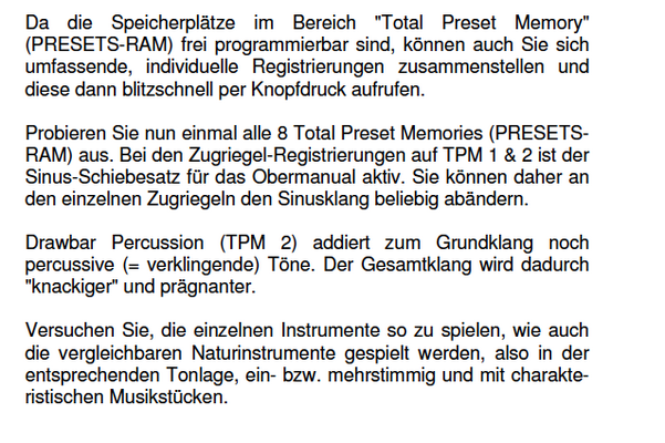

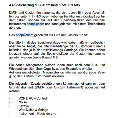

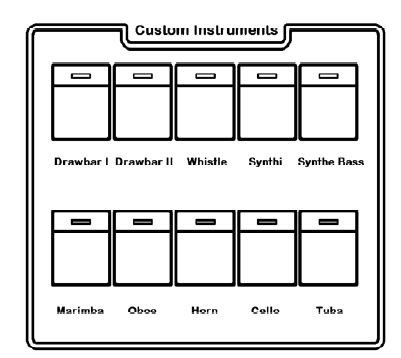

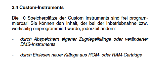

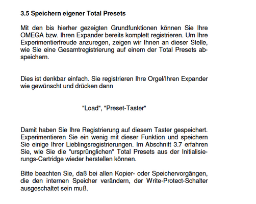

Auch auf die Gefahr hin mich gänzlich zu blamieren, ich versteh auch nach Wochen das Soundablagekonzept nicht!
Mein Verständnis nach mehrmaligem Manualstudium:
Theorie 1:
Preset-RAM + Custom-RAM + DMS-Instrumente werden zusammen als Total Preset Ram bezeichnet.
Alle Instrumente (Wersideutsch: Klangfarben) können auch einzeln gespeichert werden.
Beobachtung: NEIN, die DMS-Instrumente kann ich nur komplett von der OS-Cartridge überschreiben, aber keien einzelnen von Cartridge dort ablegen.
Theorie 2:
Einzel-Instrumente die verstellt wurden (Pitch, Noise etc.) können im Preset-Ram gespeichert werden,
Layers aus mehreren Instrumenten im Custom-RAM.
Beobachtung1: NEIN, bei manchen – aber nict allen – gespeicherten Custom-RAM-Instrumenten kommt ein Error wenn die Cartridge nicht drin steckt, als wäre nur ein Alias auf die entsprechende Stelle gespeichert.
Beobachtung2: Manche editierten Instrumente lassen sich nicht im Preset, aber im Custom-RAM speicher, aber mit obiger Einschränkung.
Kann mir das bitt bitte mal jemand erklären, komm mir grad saudumm vor…
:mauer:
Hier noch die Manual-Auszug nebst Foto.
Bildschirmfoto 2023-02-09 um 16.12.49.pngBildschirmfoto 2023-02-09 um 16.13.22.pngBildschirmfoto 2023-02-09 um 16.14.02.pngBildschirmfoto 2023-02-09 um 16.15.30.webp
Optisch beindruckend, als Synth nicht zu begreifen. Ich nutze gelegentlich die Orgel oder String Sounds. Drums per Midi antriggern geht zwar, ist aber vom Timing her grausam. Meiner steht mit zwei speziellen DIY-Hozzlseitenteilen ergonomisch gut bedienbar und gut belüftet.
