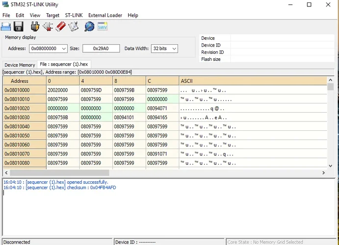

So kurzes Update, bin jetzt bei der Dritten Platine nur mit der Stromversorgung aber hab immerwieder das gleiche Problem das ich mich nicht mit der MCU verbinden kann und weiß schön langsam nicht mehr weiter.. Hat jemand eine Idee?
Ich nutze nun das ST-Link v2.
Bei meiner Ersten Platine konnte ich mich mit den ST-Link v3 zwar verbinden, aber nachdem ich den Bootloader geflashed habe ging da nix mehr.
Hier hab ich Fotos angehängt was die Fehlermeldungen bei mir sind.
Es wurden alle Bauteile Lt. den Schematic Fotos von Westlichtperformer (MCU und Power) angebracht.

Heya Wick3d.
Hast du die Platine beim Versuch zu Flashen ebenfalls mit Strom versorgt ? (über den 10Pin Kastenstecker)
(Weil ohne, kam bei mir auch der "No Target" u div. andere Fehler)
Ja, hab ich. Wird direkt am Eurorack mit strom versorgt und über den Jtag mit dem St-link :)
Scheidet "mein eigener" Laien Fehler also aus. .)
Wie ist das mit der Dritten Platine zu verstehen?
Dritter Versuch, oder schon 2 funktionierend u nr 3 in der Mache und zickt jetzt?
I-wo ne kalte Lötstelle vllt? Rate hier auch nur ins blaue, die Üblichen Sachen abklopfen, die schief laufen können.
Nicht das du da i-ein Bauteil hast, was verkehrt oder fake ist.
(bei mir war einer von zwei gekauften Processoren schonmal i-wo vorher eingelötet^^)
Mit dem Programmer usw hab ich bisher auch nur das eine mal, für den noch im Bau befindlichen Westlicht hantiert.
Kenn mich damit also "0" aus.
Achso, nein, bis jetzt hat die erste bis zur hälfte mitgemacht aber dann hat sie sich nicht mehr verbinden lassen...
Die nächsten zwei erkennen den MCU chip wie auf den Anhang zu sehen ist leider nicht...

Kurzes Update, ich habe selbst bei dem 5ten Board wo ich die ganze stromversorgung aufgebaut habe keine verbindung zusammengebracht, mit dem St-Link v2.
Nun hab ich mir den St-Link v3 minie geholt und zack, es hat funktioniert, finde ich sehr komisch aber was solls, bin nun happy.
