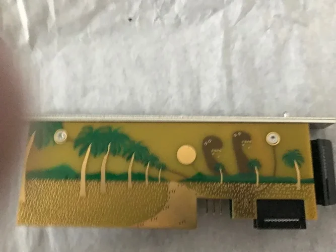

Hmmm...ob die Urzeitviecher da drauf irgendeine tiefere Bedeutung haben?
