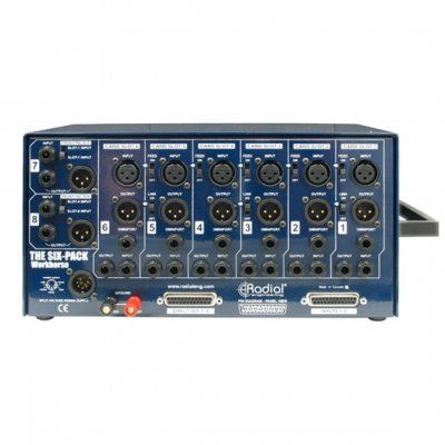

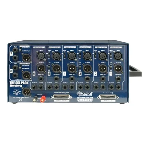

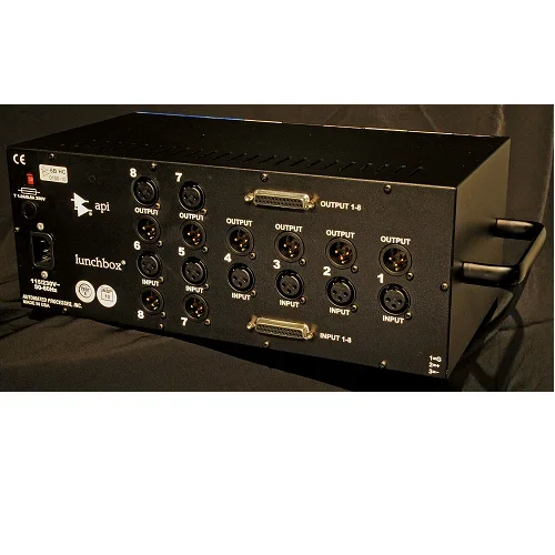

ich habe mir gerade einige lunchboxes angesehen für die 500er serie...
ich habe einmal diese rückseite gefunden
und dann diese

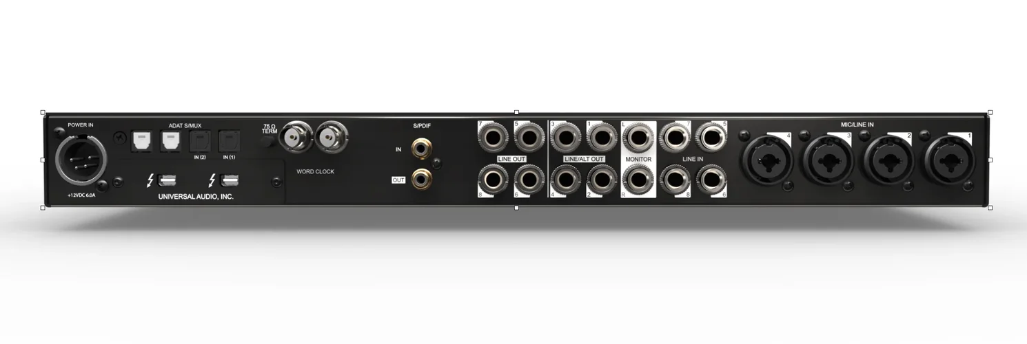

wie würdet ihr eure 8slot bzw 6 slot Lunchbox mit eurem Uad audiodevice verbinden? wieviel line ins und outs brauche ich wenn die xlr steckplätze schon vergeben sind...
mit welchen kabeln und wie würde es genau funtionieren wenn ich aus einem Eurorack in die lunchbox will und von dort aus in die soundkarte?
Auch würde mich interessieren wie ich die 500er module in reihe schalte?
muss ich die module ständig ausbauen und umstecken wenn ich will das der eq vorm kompressor sein signal bekommt und vice versa?
bitte helft mir in diesem fall auch nochmal weiter... ich brauche nur ein kleines verständniss dafür...

Grundsätzlich sollte bei der Verwendung von modularem Outboard (API 500 Format) klar sein, dass Du Kabel brauchst und dass nicht zu knapp, wenn Du nicht permanent alles an den Geräten umpatchen willst.
Am sinnvollsten scheint mir die Verwendung einer Patchbay. Da könntest Du dann alle Ein- und Ausgänge patchen, wie Du es gerade brauchst. Ich würde ungerne immer hinter meiner Lunchbox und dem Interface rumkrauchen. Auch werden die Buchsen an den Geräten nicht besser, wenn man oft umsteckt. Natürlich kannst Du EQ und Kompressor direkt verkabeln, Ausgang EQ in den Eingang Kompressor. Nimmt man noch einen Preamp vor dem EQ dazu, hat man schon fast einen Channelstrip. In der Regel würde man den Ausgang vom Kompressor dann entweder in das Interface leiten oder alles per Insert an ein entsprechendes Mischpult, z.B. das SSL X-Desk. Das ist speziell für die Integration von modularem Outboard entwickelt worden.
Du kannst aber auch alle Ein- und Ausgänge mit dem Interface verbinden und das Patchen im Interface erledigen. Dafür reichen aber meistens die Ein- und Ausgänge nicht, da man einfach zu viele Signalquellen hat, wenn man mit Outboard arbeitet.
Wie Du das am Ende verkabelst, hängt auch stark von Deiner Arbeitsweise ab. Willst Du EQ und Kompressor live beim Tracken verwenden, dann sollte man wohl vom Eurorack in den EQ und Kompressor gehen und dann ins Interface. Wenn Du das Signal vom Eurorack nachträglich bearbeiten willst, dann würde ich wohl aus dem Interface in den EQ und Kompressor gehen und vom Kompressor wieder zurück ins Interface, also quasi wie ein Insert behandeln. Das kann man natürlich mit beiden auch einzeln machen. Die Möglichkeiten sind vielfältig, aber Du brauchst immer Kabel, Kabel, Kabel. Dazu kommt noch, dass die 500er Module meist symmetrisch ausgelegt sind. Vom Eurorack kommt man in der Regel mit asymmetrischen Signalen, es sei denn Du hast ein entsprechendes Modul. So lange die Pegel stimmen und angepasst werden können, kannst Du alles mit allem verbinden.
Bei den Lunchboxen solltest Du gucken, ob die Klinkenbuchsen symmetrisch oder unsymmetrisch sind oder vielleicht beides.
Vom Eurorack kommend brauchst Du 3,5 mm Klinke auf 6,3 mm Klinke oder auf male XLR. Dabei solltest Du wissen, dass Du bei XLR ein unsymmetrisches Signal auf einen symmetrischen Eingang legst und somit den XLR-Stecker entsprechend brücken musst. Informationen dazu findest Du im Netz.
Wenn Du löten kannst und eine Lötstation hast, dann hilft das schon und spart kosten. Wenn ich Zeit habe, dann löte ich sogar DB25/DSUB 25 Stecker, die bündeln 8 Kanäle in einem Multicore. Das sind die flachen, breiten Stecker an den Lunchboxen.
Du merkst, die eine Antwort gibt es nicht.
