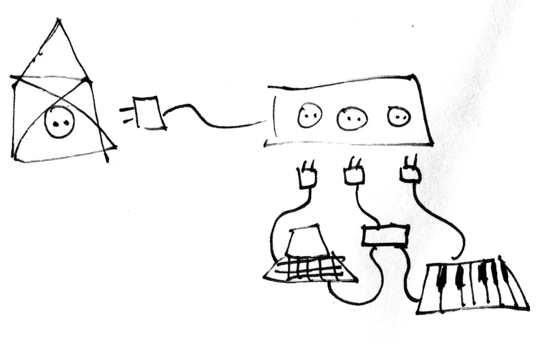

Da würde ich gern mal eine Verständnisfrage anflanschen, weil ich mich in all den Jahren mit gottseidank noch nie mit Brummschleifen auseinandersetzen musste:
Punkt F) liest sich für mich ein bisschen so, als sei eine Brummschleife die natürliche, unvermeidliche Folge dieser Verkabelung. Aber ist das so?
Weil wenn das hier die Konstellation ist, die du (@2bit ) beschreibst, dann würde man doch eigentlich erstmal sagen: alles richtig gemacht (oder?).

Der Rechner hängt sogar an einer anderen Wandsteckdose in einer anderen Ecke des selben Raums. Der Rest ist so, wie du es skizziert hast.
Ziehe ich das Patchkabel des Synths aus dem Interface, sind die typischen Störgeräusche aus dem Rechner sofort weg.
Das kann u.U. mitverantwortlich für das Problem sein. Und zwar vor allem dann, wenn diese beiden Steckdosen zu unterschiedlichen Stromkreisen gehören, also an verschiedenen Stellen deines Sicherungskastens hängen. (Nicht täuschen lassen von dem, was evt. auf die Sicherungen gekritzelt ist: bei mir z.B. sind zwei von vier Wandsteckdosen im Schlafzimmer de facto Teil des Küchen-Stromkreises.)
Das Ideal ist ja eigentlich die "baum-" oder "sternförmige" Verkabelung bei der Stromversorgung. Also alles, was zu deinem Fuhrpark gehört, sollte letzten Endes an der selben Steckdose hängen. Oder am selben Wust von Mehrfachsteckdosen, solange diese eben von derselben Stelle aus gespeist werden.
Fehler gefunden würde ich sagen. Wie Nick richtig schrieb sollte im Studio alles an einer Steckdose hängen (außer die Schreibtischlampe vielleicht ;) ).
M.i.a.u.: LED-man
Das Umstecken der Stromversorgung kann die Brummschleife nur verkleinern und nicht vermeiden. D.h. Umstecken löst nicht zwingenderweise das Problem.
