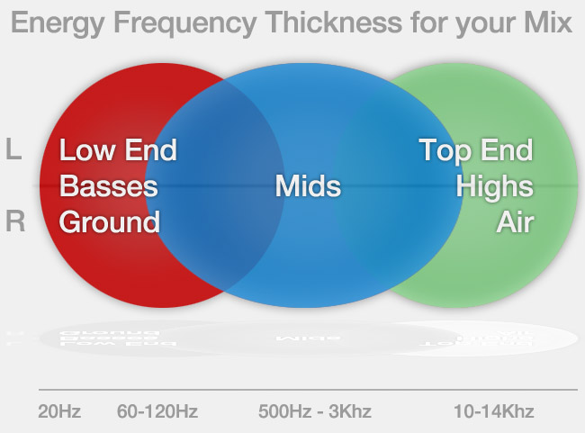

was meinst du mit ground ???
so pi mal daumen dit hier.
und nein ich finde nicht das die höhen zu laut sind im gegenteil. ich glaube untenrum ist einfach zu viel energie drin die dir das nach oben hin nimmt.
ich würde mal testen so 300-500Hz und 1-3Khz leicht zu boosten, oder viel besser die benachbarten etwas absenken. und dem 10-14Khz mal n lift geben
