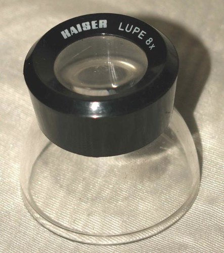

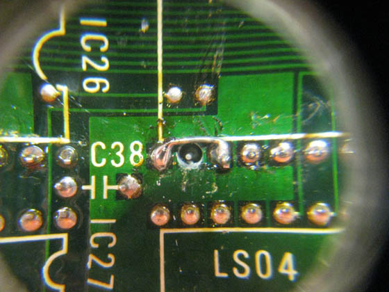

Was Du auch immer in Betracht ziehen solltest ist ein Platinenriss oder eine kalte/gebrochene Lötstelle. Ich hab mir für solche Zwecke eine Dia/Negativ-Lupe besorgt:
Kostet ca. 10 Euro. Einfach im Netz nach "Kaiser Lupe 8x" suchen.
Nachteil: man muss mit der Lupe wirklich auf die Platine aufsetzen, und dann mit dem Auge dran. Irgendwie schräg davor halten, ist nicht. Aber man sieht dann wirklich alles.
Da sie einen seitlichen Lichteinfall hat, kann man durch die Lupe sogar durchfotografieren:
