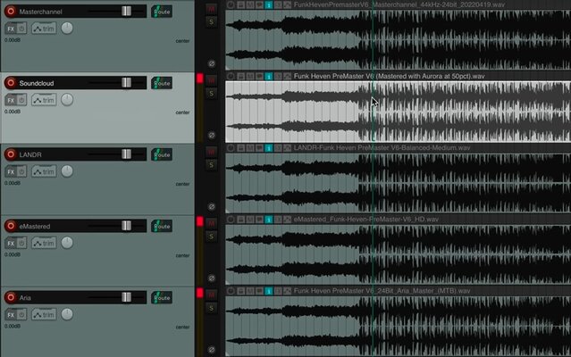

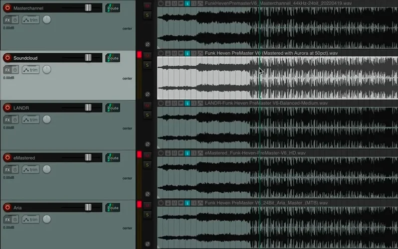

Es fällt zumindest auf, dass Soundcloud mit -13,7 LUFS (integrated) das leiseste Ergebnis ausspuckt:
Wenn du mir n Beispielfile schickst , analysier ich das gern mal.
nicht sicher, ob sich das an @Dr. Lämmerbein Returns oder mich richtet - in meinem Fall könnte man mit meinem Beitrag zum Remix-Battle experimentieren, den habe ich im Abstimmungsthread angehängt.
Wollte aber den Thread nicht kapern; mich hatte nur interessiert, welche Auto-Tools der TE vielleicht schon probiert hat, und wie sich das bei seinem speziellen Mix ausgewirkt hat.
