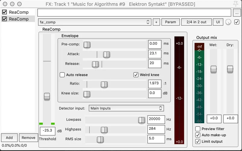

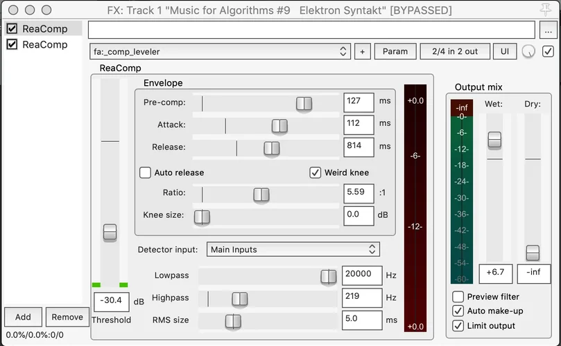

Ich selbst benutze folgendes Setup:
Original-Stereo-Spur -> Kompressor als Leveler(*) -> Hochpass mit 6db/Okt bei 200Hz -> Kompressor mit etwa gleich schnellem Attack und Release -> Ausgangsmixer
Original-Stereo-Spur -> Delay, das die Precompression des Levelers ausgleicht -> Ausgangsmixer
Ich mische also das unkomprimierte Signal mit dem komprimierten Signal. Dadurch bekomme ich den Lautheitsanstieg in den Mitten und behalten die Dynamik in den Bässen.
(*)Der Leveler ist ein Kompressor, der längerfristige Veränderungen regelt; also mit relativ langer Attackrate (100ms und mehr), einer noch längeren ReleaseRate (800ms).
Dabei benutze ich eine "Pre.Compression". Das bedeutet, der Kompressor bekommt das Originalsignal zur Analyse. Bearbeiten tut er jedoch eine verzögerte Version des Originals. Das sorgt dafür, dass die Regelmechanismen von Attack und Release nicht so auffallen.
Ich arbeite beim Leveler mit einer Kompression von 2:1 (man kann auch weniger nehmen) und einem sehr niedrigen Threshold. Im Prinzip überschreitet das Signal den Thresholdlevel die ganze Zeit.

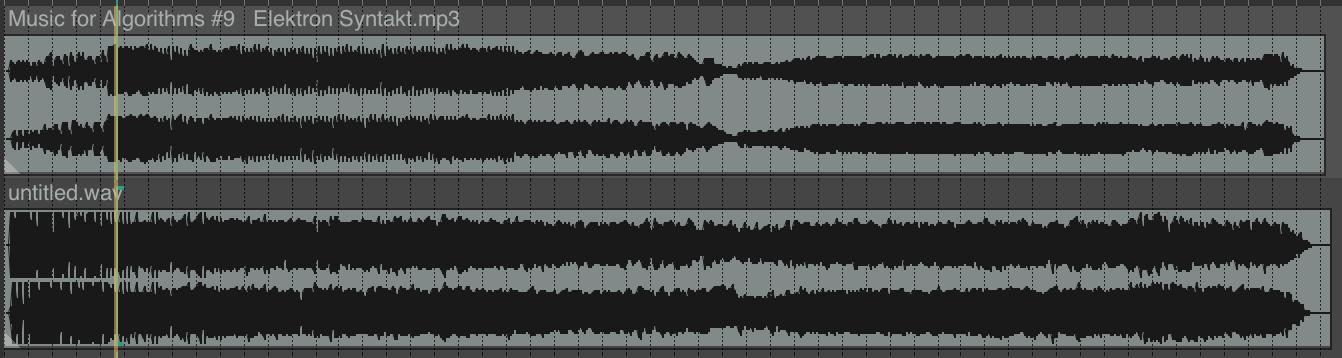

Ich habe mal spassehalber das Audio von
https://www.youtube.com/watch?v=Ewa_m1XtIVg
in Reaper geladen und meine Pauschalpresets drauf losgelassen. Das ist jetzt natürlich überhaupt nicht an den Track angepasst, und daher relativ extrem. Oben das Original, unten die maximierte Version:
Wenn Du magst, kann ich die Audiodateien anhängen, oder Dir zumindest schicken.
Sehr gerne hier anhängen, vielleicht interessiert es deinen oder anderen ja auch. Und Reaper wäre auch eine Option für mich, läuft ja auch gut unter Linux... Ist das mit den Tools gemacht, die mit Reaper kommen?

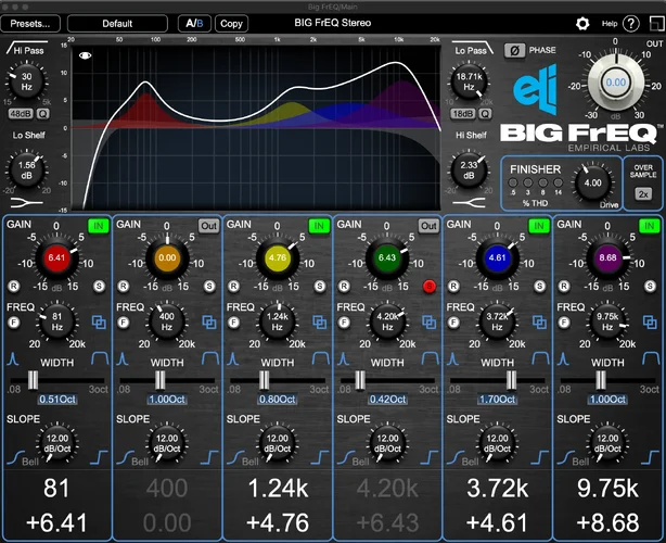

so in etwa könnte man das machen
ist nur auf die Schnelle gemacht .. wichtigstes tool Eq mit echt extremen Einstellungen:
dahinter noch n Dynamic Eq für n bisschen mehr Bassdruck, Höhenenhancer (subtil) und limiter
klingt dann so
Anhang anzeigen LaemmerbeinMix.mp3
