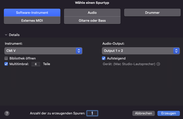

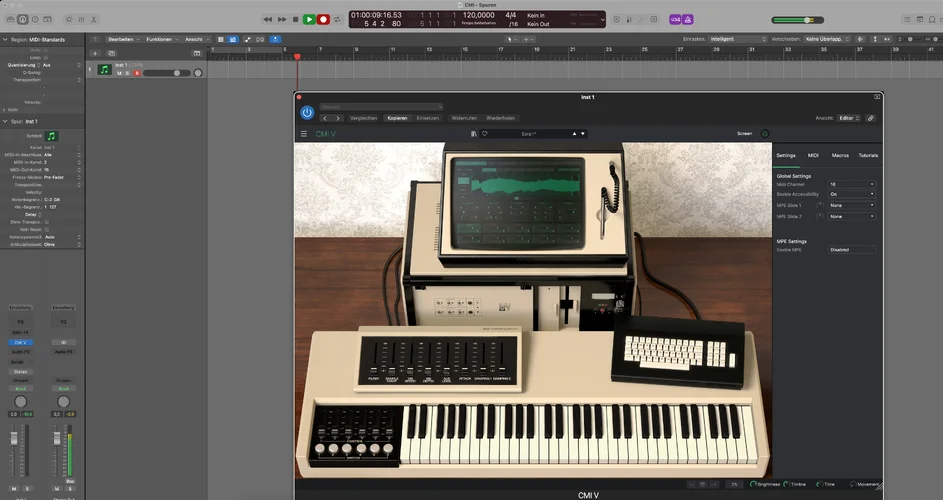

Hallo,
ich habe da anscheinend ein Problem mit dem Routing von Software Synthis von Drittherstellern. Beispiel: ich öffne in Logic X (aktuellste Version unter Monterey) eine neue Software Instrumenten Spur, wähle dort als Synthis z.B. vom Arturia Bundle den CMI aus und möchte etwas einspielen und aufnehmen. Dann habe ich zwar einen Pegelausschlag und ich höre auch das Gespielte, aber wenn ich REC drücke nimmt es einfach nichts auf. Verwende ich hingegen einen Logic internen Synthi wie EX2 dann nimmt es auch auf. Ich bin mit dem Routing in Logic und Midi-Kanälen nicht so ganz bewandert, daher weiß ich einfach nicht, wie ich was routen muß um aufnehmen zu können. Mag mir da jemand helfen und mir erklären, wie ich routen muß, was ich einstellen muß? Die Dritthersteller Soft Synths scheinen ja multimembral zu sein. Da kenne ich mich leider auch nicht mit aus, ich habe das nur ergoogelt.
Grüße,
KlangScheibe28

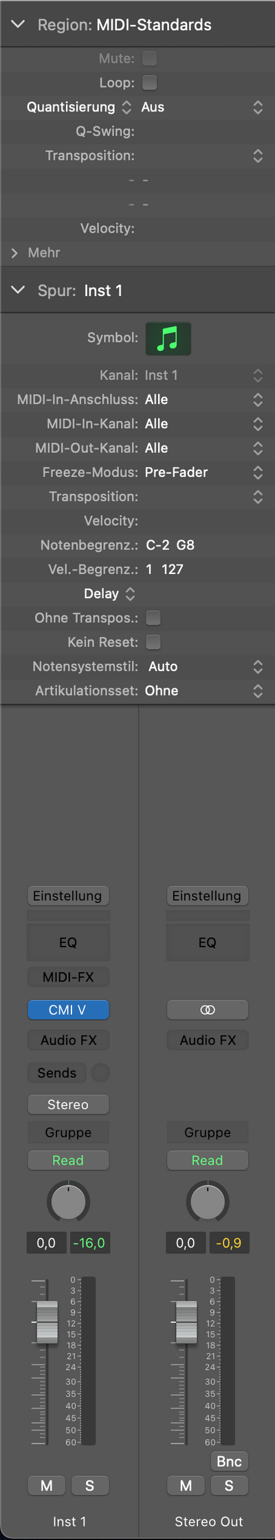

Die Spur in Deinem Screenshot ist nicht für die Aufnahme "scharfgeschaltet" (das rote "R").
Ansonsten: Willst Du Midi oder Audio aufnehmen (Softsynth-Spuren zeichen ja erst einmal Midi-Events auf)? Wie es mit der direkten Aufnahme von Audiofiles aus Softsynths aussieht, weiß ich gerade nicht aus dem Gedächtnis, aber wenn Du eine Midiregion hast, kannst Du sie mit Rechtsklick -> an gleicher Stelle Bouncen immer in ein Audiofile umwandeln.
Mir sind bisher noch keine grundsätzliche Unterschiede zwischen internen und drittanbieter-Synths aufgefallen. :dunno:

Ich habe ja REC gedrückt (sieht man auf dem Screenshot nicht) und es nimmt nicht auf. Ich kenne mich mit dem Routing nicht aus. Wie muß ich das machen? Aufnehmen möchte ich an sich mal Audio mal Midi - kommt drauf an, ob und wie ich das bearbeiten will, aber mir reicht erstmal wenn mir jemand sagt wie ich Audio aufnehmen kann.
Vor dem Drücken der Aufnahmetaste, mit der die Aufnahme startet, musst Du die Spur scharfschalten. dazu sollte das kleine "R" in der Spur hellrot hinterlegt sein (falls dies beim Start der Aufnahme nicht automatisch geht).
Eine Aufnahme auf diese Weise sollte zumindest schon mal Midinoten in einer Region aufzeichnen, wenn Du welche spielst.
Um direkt Audio aufzuzeichnen, musst Du den Ausgane der Instrumentenspur vermutlich auf einen Audiobus legen (dort, wo in der Spur jetzt "Stereo" steht), und in der Audiospur oben diesen Bus als Aufnahmequelle - allerdings diese Angabe ohne Gewähr, ich nehme immer zuerst Midi auf und bounce dann.

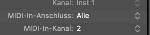

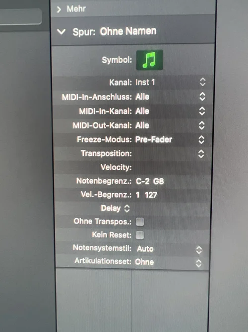

Aber hat es einen bestimmten Grund, weshalb der Kanal auf Channel 2 als Midi In ausgewählt ist?
Hab die Spur ja scharf geschaltet ;-) Ich versuche mal das mit dem Audiobus. Danke - vielleicht klappt das!
@Tom Noise: nein Kanal 2 habe ich einfach mal ausprobiert. Ich bin da sämtliche Einstellungen durchgegangen, hat aber alles nichts genützt. Routing war noch nie meine Stärke ;-)
Lass das besser erst mal auf "Alle" stehen.

Also erst mal , Logic unterscheidet im Workflow nicht zwischen eigenen Plugs und Drittherstellern.
Wenn man in Logic ein Plug öffnet, werden automatisch alle ankommenden MIDI Daten, Noten , auf das jeweilige Plugin geroutet. Der Input steht auf Alle und das betriff auch die MIDI Kanäle.
Also ein angeschlossenes Keyboard sollte spätestens nach dem aktivierten I das jeweilige Plugin Triggern und hörbar machen.

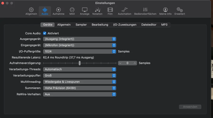

Ok, dann lasse ich das mal auf "alle". Audio Ausgang müssten ja in dem Falle die internen Lautsprecher vom iMac sein. Könntest schon recht haben, das es am Audio Routing liegt

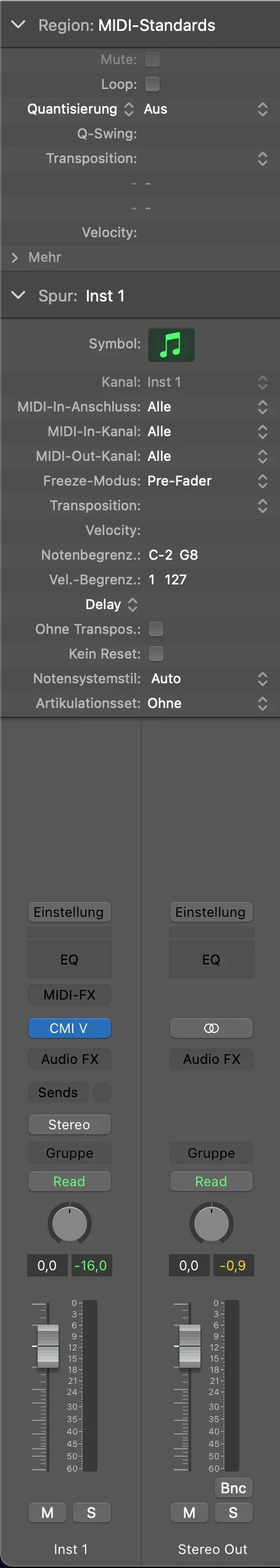

Da du ja das Signal hörst, eben nur nicht beim Recorden, ist erst mal alles richtig eingestellt, nur das Monitoring noch nicht .. jetzt müsste ich am Rechner sitzen
Hab ein Video gemacht, ist leider zu gross. Was kann es denn dann sein?
Wenn Du ein Plugin aufnehmen möchtest, nimmst du erst mal Noten bzw Steuerdaten. Soweit klar ?
Schalte mal bei Reiter Aufnahme das Auto- Eingangsmonitoring um und probiere dann , wie es sich verhält.

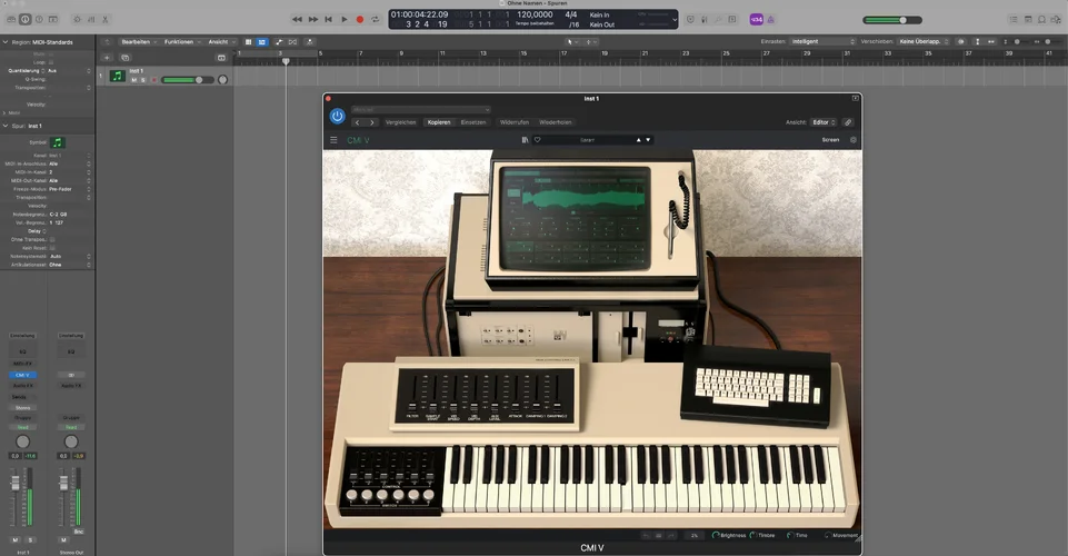

@Plasmatron: werde ich gleich testen. Ich habe gerade noch bei YT gesucht und dieses Video gefunden. Er benutzt genau dasselbe Arturia Bundle wie ich mit z.B. dem ARP 2600 und auch in Logic. Das Video ist recht lang, aber wenn Du das nicht ganz anschauen willst - schau mal bitte ab Minute 10. Da macht er genau das, was ich machen will. Er nimmt eine Midi Spur auf. Bei ihm stehen - soweit ich das sehen konnte - die Kanäle auch auf "all" wie Du gesagt hast. Leider kann ich nicht sehen, wie er alles eingestellt hat. Er hat aber auch im Software Synth rechts bei MIDI bei Keyboard "Generic" stehen, also auch wie ich. By the way nutzt er sogar das gleiche Midikey wie ich von NI. Aber das nur nebenbei bemerkt. Fällt Dir / oder euch anderen die hier mitlesen was auf, was er eingestellt hat?

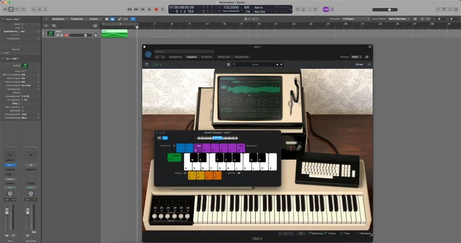

Jetzt werdet ihr bestimmt lachen - ich musste es auch. Problem gelöst! Ich habe die Töne mit dem Key von dem Software Synthi eingespielt. Das überträgt aber keine Töne ;-) Was ich aber nicht wusste. Verwendet man das Keyboard von Logic oder ein externes Midikey funktioniert alles einwandfrei :) Oh man, da wäre ich nie drauf gekommen!!

Na dann hat es ja jetzt wenigstens einen Aha Effekt gegeben.. Das mit dem Steuer und Audio Daten ist erst mal verwirrend . Gefühlt jeder am Anfang denkt erst mal, MIDI wäre Audio usw..
MIDI ist erst mal Ganz Simple Datentechnik. On/Off Taste, Notenhöhe, Anschlagsstärke. Und das zeichnet man dann auch erst mal auf..
