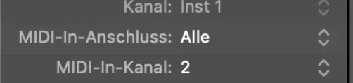

Aber hat es einen bestimmten Grund, weshalb der Kanal auf Channel 2 als Midi In ausgewählt ist?

@Tom Noise: nein Kanal 2 habe ich einfach mal ausprobiert. Ich bin da sämtliche Einstellungen durchgegangen, hat aber alles nichts genützt. Routing war noch nie meine Stärke ;-)
Lass das besser erst mal auf "Alle" stehen.

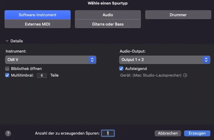

Die Dritthersteller Soft Synths scheinen ja multimembral zu sein.
Du meintest sicher multitimbral. Wenn Du ein solches Instrument auf mehreren Midikanälen ansteuern möchtest dann musst Du unten links im Dialog das Häkchen bei Multitimbral setzen.
Dann werden direkt mehrere Spuren erzeugt um die Channels einzeln anzuspielen. Aber das nur nebenbei, der Fehler liegt sicher woanders. Mach doch mal einen Sreenshot während die Aufnahme aktiviert ist.

Oh sorry ja ich meinte multitimbral. Den Haken da unten hatte ich bemerkt, aber auch das hat nichts geändert. Jetzt muß ich mal doof fragen - ich wollte da einfach mal was probieren und habe weder das Audio-Interface, noch die Monitore noch ein Midikey eingeschaltet, weil ich auf die Schnelle ein paar Sounds probieren wollte. Ich empfange da also den Ton über die iMac internen Lautsprecher und verwende die Tastatur. Das mache ich nur zum Probieren, wenn ich dann später richtig aufnehmen will, nehme ich natürlich das andere Equipment. Spielt das eine Rolle oder ist das egal, ob ich das über den iMac mache oder Audio Interface?

Ahh multitimbral..
Normal kann man , wenn man ein Multitimbrales Instrument hat, beim Auswählen festlegen, ob man die Multi oder die Single Version nimmt.
Nimm erst mal die Single Version.
