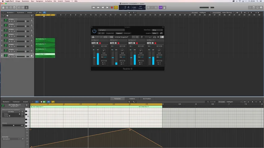

Ich habe zwei Spuren. Eine Software Instrument Spur, eine External Midi Spur. Ich möchte auf der gesamten Tracklänge eine Modwheel Automation von der Midi Spur aus durchführen lassen, die den Soft Synth in der Software Instrument Spur moduliert.
Quasi so: External Midi Spur (Modwheel) -> Software Instrument Spur (Soft Synth)
Wie geht das am einfachsten?
Ich weiß noch das ich bei Logic 8 im Environment dafür rumhantieren mußte. Hoffe das sich diesbezüglich was geändert hat.... :roll:

Super das das so einfach geht, funktioniert bis jetzt aber leider garnicht.
Hast du gelesen was ich machen möchte? Ich möchte von einer zusätzlichen Midi Spur den Modwheel Eingang eines Plugins modulieren. Ein Modwheel existiert physisch nicht....
Wenn ich versuche das anzulernen und die Modulation bewege, dann tut sich bei mir überhaupt nichts.
Die Modwheelmodulation wurde bereits aufgenommen!?
Sofern das der Fall ist einfach die Controller Spur quasi auf die Softinstrumentenspur routen.
Mit gehaltener ctrl-Taste auf die Modwheelspur klicken und "Spur neu zuordnen" anwählen . Hier unter "Mixer" das entsprechende
Softwareinstrument auswählen.
Geht natürlich nur wenn in dem Softinstrument das Modwheel auf den entsprechenden Parameter geroutet ist.

Ich möchte noch nicht zu früh in Begeisterung ausbrechen, aber es scheint tatsächlich zu funktionieren.
Was mir jetzt noch fehlt, ist dass ich an unterschiedliche Midi Kanäle schicken kann. Gerade wenn ich Reaktor benutze benötige ich das.
Sonst muss ich am Ende doch wieder zur Environment Variante greifen..... ne Idee?
Auch das ist möglich.
Grundlegend muss ein multitimbrales Softinstrument erstellt werden : Einfach auf das "+" -Symbol überhalb
der Spurenanzeige klicken. Hier "Softwareinstrument" auswählen und "Multitimbral" anwählen und die Anzahl der gewünschten
Parts eintragen. Es werden dann entsprechend viele Spuren erzeugt die mit chronologischen Midikanälen durchnummeriert sind.
Die Midikanäle können selbstverständlich in der Spurinfo geändert werden. Reaktor instanzieren und entsprechendes Ensemble laden.
Jetzt ist es möglich ein Instrument oder entsprechende Teilbereiche auf verschiedenen Kanälen anzusprechen bzw. zu modulieren.
