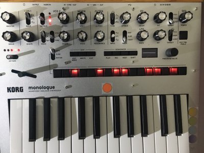

Vielen Dank für die hilfreichen Tipps. Ich hab den Sound mit folgenden Einstellungen hinbekommen. Ich versuche das mal auf den A4 und den SE02 zu übertragen und werde das mal vergleichen.
