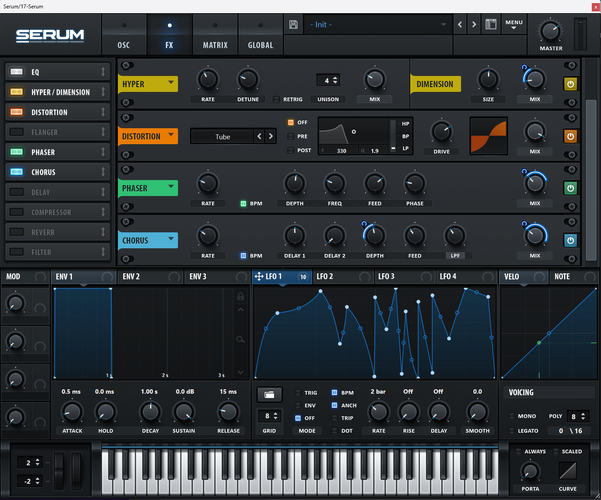

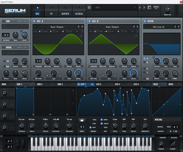

Hier mal ein Beispiel. Reesebass.
Zwei Osc's zueinander verstimmt z.B. Sine und Saw. Der Sine ist recht tief gespielt, Saw ist harmonisch um 4 Halbtöne und zwei Oktaven nach oben getuned. Sine-Wave wird im Beispiel auch mal ausgetauscht zu den anderen Basic-Shapes ... Square, Triangle, Pulse
Als Effekt liegen Distortion, Phaser und Chorus drauf, die per LFO den Dry/Wet/Mix modellieren:

Beispiel im Serum
