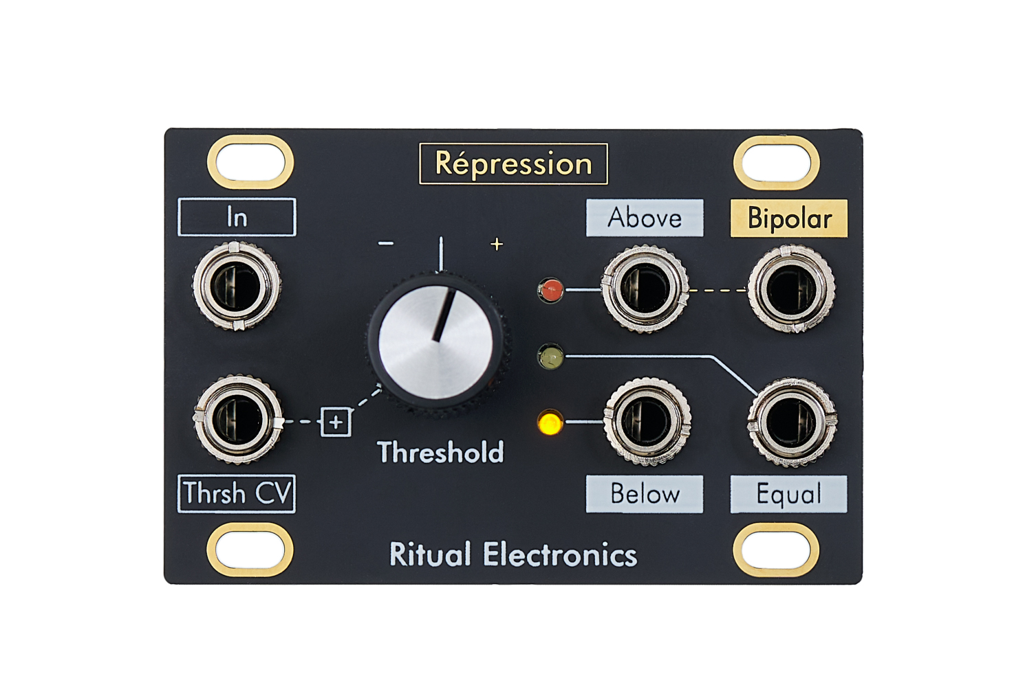

Sowas? Stichworte: comparator, threshold

Ein Komparator oder ein Envelope Follower (Hüllkurvenfolger).
Der Komparator vergleicht fortwährend die Spannung am Eingang mit einer (per Poti eingestellten) Vergleichsspannung (Threshold oder Schwellwert) .Solange die EIngangsspannung höher als der Schwellwert ist, wird ein Gate (ein langer Trigger wenn Du es so nennen möchtest) ausgegeben.
