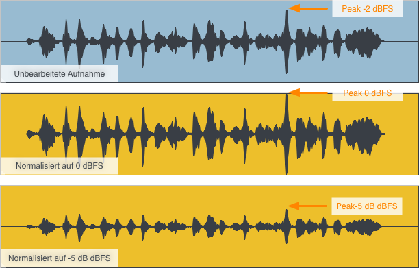

  • #40
Würde auch sagen, dass das Normalisieren nichts verfälscht.
So sieht das grafisch aus:
Aber wir, die unangetasteten Audioprofis, nutzen lieber Kompressoren, um diese Spitzenwerte unter Kontrolle zu bringen und einen ausgewogenen Gesamteindruck zu schaffen =)

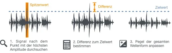

  • #55
@olutian, ich fürchte, Du stellst Dir unter Normalisieren etwas völlig anderes vor.
Ich weiß durchaus, was Maskierungseffekte sind, doch was soll das denn mit dem Normalisieren zu tun haben (das im Übrigen weder eine Geheimwaffe ist, noch jede Musik in Sekunden perfekt klingen lässt, warum denn auch...)?
Wenn ich bei der Wiedergabe eines fertigen Mixes am Lautstärkeregler der Stereoanlage herumdrehe, fangen dann etwa einzelne Instrumente an, sich gegenseitig zu maskieren?
Normalisieren ist nur eine automatische Lautstärkeanpassung, und ich meine hierbei lediglich die reine Peak-Nomalisierung des kompletten Mixes:
1739870803736.png​
