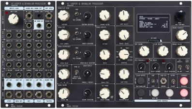

ADDAC112 VCLooper & Granular Processor &
Breakout modul
Der Looper des ADDAC112 kann bis zu 5 Minuten Audiomaterial im Buffer halten und diese in den Granularprozessor speisen. Die Aufnahmequalität kannn eingestellt werden und reicht bis zu 96 kHz bei entsprechend kürzerer Aufnahmezeit. Eine Flache Menüstruktur und ein gutes Display-Layout halten alles übersichtlich und das Breakout-Modul ermöglicht den Eingriff auf alle erdenklichen Parameter des loopers als auch des Granular Prozessors und erfodert keine Kompromisse in der Frage, was man am liebsten modulieren möchte. Im Gegensatz zu anderen Granular-Effekten und Loopern im Eurorack-Format, muss man hier obwohl des großen Funktionsumfangs, wenig auswendig lernen. ADDAC112 kann viel aber Alles es auch relativ einfach zu finden und zu bedienen.628

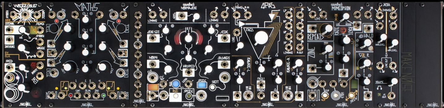

Dabei ist die Make Noise - Tape + Microsound Music Machine so extrem teuer. Das unten abgebildete Gerät kostet 3000 Euro.
Die Beschriftung ist sowieso recht gewöhnungsbedürftig. Vermutlich ist das nur was für echte Freaks. Ich mein, dann könnte es für mich schon was sein.

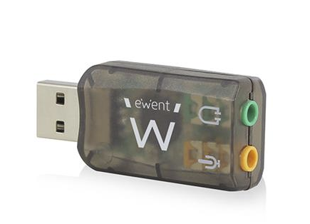

Zum einen kann man Samples über einen USB Stick importieren und man kann ein einfaches Audiointerface am USB Port anschließen. Ist dann halt ein Gerät mehr, aber das klappt dann auch gut.
mea kann mann an den GR-1 per usb ein cc Audiointerface anschliessen. Dann hat man einen Audio Eingang.
Das heißt im Euroland nicht automatisch, das es gut ist, geschweige denn, gut zu bedienen. Eurorack ist in der Regel recht teuer..
MakeNoise macht schon tolle Module, nur das MG war halt nix für mich. Beschriftung ist gewöhnungsbedürftig, aber im Prinzip auch immer irgendwie logisch und erlernbar.
Die Größe und der Platz auf dem Modul unterscheidet sich schon von Hersteller zu Hersteller.
Die Abstände zwischen den Potis sind generell schon oft rel. klein (Ausnahmen gibt es auch da, zb die Waldorf-Module) aber da gibt es schon Unterschiede, auch die Wahl der Potiknöpfe kann entscheidend sein.
ZB Noise Engineering finde ich sehr eng und fummelig, oder die neuen TipTop Buchla Module, die sind recht großzügig usw…..
Zu den oben genannten Modulen kann ich sonst nix sagen, habe aber schon öfter gelesen, dass der ADDAC einige Bugs hat und über den Instruo habe ich auch schon einige negative Sachen gelesen. Ist aber schon länger her, kann natürlich sein, dass da über Updates nachgebessert wurde…..
Das mit dem cc Audiointerface wäre ja eine tolle Lösung, allerdings würde das bedeuten, dass u.U. zwei Audio-Interfaces gleichzeitig laufen müssten, und damit wird der PC wohl nicht klarkommen. Oder wie könnte man das handhaben?
Was mir auch ein bisschen ein Rätsel ist ... die Einzelkomponenten + Skiff kommen eher auf um die 2500. Ist auch die Frage ob man das genauso haben möchte- Die Zusammenstellung ist schon recht speziell und sehr auf Random ausgelegt.
Nein, der PC hat damit nichts zu tun. Das extra-USB Interface wird direkt am GR1 angeschlossen. Der Synth selbst ist ein USB Host. Das kann auch so ein kleines USB Teil sein.

Genau so eines hab ich hier anfangs mit dem GR1 benutzt. Klingt sogar okay, aber die Miniklinkenanschlüsse waren mir auf Dauer zu fragil.
