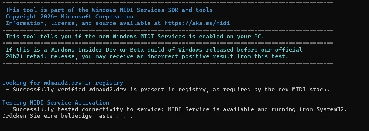

  • Es gibt ein Tool, mit dem man prüfen kann, ob MIDI 2.0 aktiv ist oder nicht. (Link)

Ich habe auf beiden Rechnern Midicheck.exe ausgeführt und
das meldet, daß die Treiber jetzt in der Registry vorhanden sind,
wdmaud2.drv ist der für Midi 2.0.
Das war die Tage vorher nicht so. Da meldete Midicheck, daß
die Treiber noch nicht vorhanden sind.

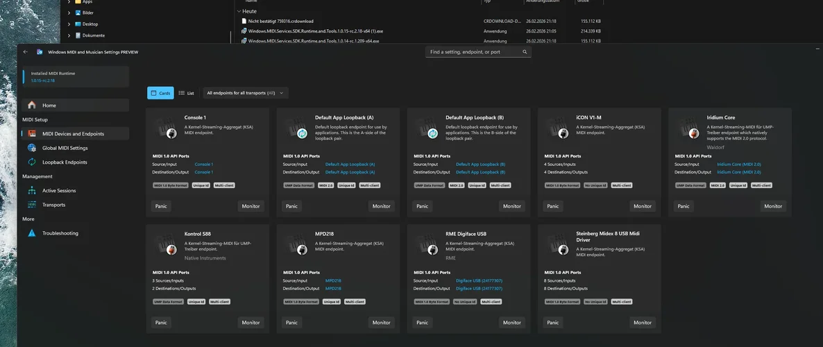

@Hamudi 2000 :
Ist das die Preview App auf deinem Bild oder kann man die jetzt auch so starten ? Wo kann ich die herunter laden ?
M.i.a.u.: subsoniq
Hab‘ heute mit Cubase gearbeitet. Parallel dazu lassen sich Stand Alones betreiben, ebenso endlich Editorprogramme z.B. die von Soundtower. Auch die Integration in
Cubase mit z.B. demOB-6 Plugin SE von Soundtower ist einfacher geworden, weil
man jetzt die Midispur und den Editor parallel - Multi Client eben - anfahren kann.
Extra Gerätemiditreiber braucht‘s nicht mehr für Multi Client.
@Hamudi 2000 :
Ist ne Preview, die man bei Microsoft herunterladen kann. Hab's gestern kurz getestet, sowohl mein uraltes Midex 8 Interface als auch die Geräte, die direkt über USB auf die Microsoft Treiber zugreifen, funktionieren. Loopback usw. hab ich nicht getestet.

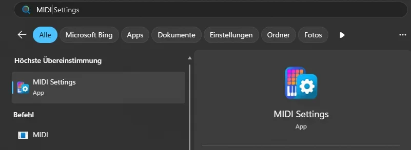

Wo hast du eigentlich diesen Screenshot her?
Die Software ist prinzipiell bei mir installiert...
Du musst noch das SDK installieren (siehe den winget-Befehl weiter oben in meinem ersten Posting im code-Bereich). Das installiert dann die MIDI Settings als App:

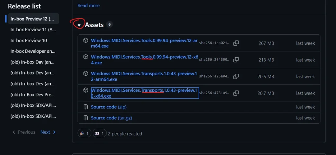

Den Bluetooth MIDI Transport konnte ich noch nicht zum Laufen bringen. Da kommt die Meldung "Bluetooth MIDI is not available. The Bluetooth MIDI transport is not installed, so this tool has nothing to work with". In einer Anleitung zum Preview soll der Bluetooth Transport über Windows MIDI Troubleshooting and Repair/Transport installierbar sein, doch ich weiss nicht wie.
Den Developer Mode habe ich aktiviert. Die Vorbedingungen sind eigentlich erfüllt. Vermutlich sehe ich den Wald vor lauter Bäumen nicht.
  • #29
@Phil999 du musst auf der Releases-Seite noch das Zweite Paket installieren:
Das Transports-Paket sollte natürlich auch zum Tools-Paket passen. Wenn du V11 installiert hast, muss du noch ein wenig weiter runter scrollen zu "In-Box Preview 11" und dort den kleinen Assets-Pfeil erweitern. Und natürlich die x64-Version wählen, wenn du nicht grad einen Snapdragon-Laptop mit ARM-CPU hast. ;)
