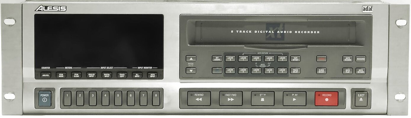

Viele wissen wahrscheinlich das nicht mehr, aber der Name ist Programm... Alesis Digital Audio Tape (Adat)...
Eine Schnitstelle für damals eine der günstigen Möglichkeiten, Multitrack Recordings zu realisieren...
8 Spuren auf S/VHS Kassetten....
Bildquelle:Wikipedia
