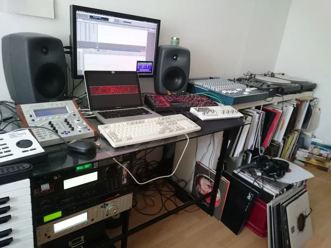

Ich bin mir nicht sicher, ob ich deine Idee verstehe: Man schließt alle Geräte an (in meinem Fall: Blofeld, Shruthi, Virus, EMU Sampler, KSP8) und greift sie dann von vorne direkt fürs Mischpult ab? Ich brauche halt auch noch die ganzen Eingänge der Geräte (Der Blofeld hat keine), zum samplen, FX senden, AD Konvertierung (Mein KSP8 klingt besser als meine Motu 828, ist aber zum Glück via ADAT an eben diese angeschlossen). Das würde doch dagegen sprechen, richtig? Außerdem hätte ich dann super viele Kabel um meine Füße herum, siehe Anhang. Emu kommt auf den Tisch, Patchbay kommt ins "Rack"
