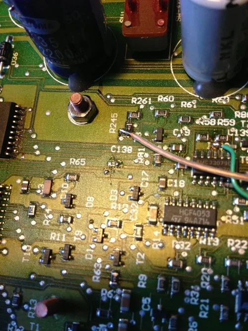

Ich brauch das zur Fehleranalyse!
Die XBase steht seit Jahren bei mir rum. Mit defekten Tastern.
Gestern hab ich alle Taster gewechselt ohne das Gerät vorher nochmal einzuschalten oder zu Testen, leider!
Denn der Kasten läuft nicht los. Paar Taster leuchten, Segment Anzeige auch.
Was es im Netzt nicht gibt, soll wohl auch nicht gefunden werden! Oder?
....mmmh! Stimmt! Ich Ungeschick!
Und läuft erstmal bis auf einige Step Taster die dauerhaft leuchten.
Mir ist auf der Hauptplatine aufgefallen das C138 fehlt!
Board Rev?
Kann das wer bestätigen?

also ich würde sagen wenn deine tasterleuchten dauerhaft leuchten , hast du beim tastertauschen die taster falschrum eingebaut. ich würde aber an deiner stelle nur das innenleben der taster ersetzen. die pcb sind sehr sensibel mit rumlötereien. kontrolliere mit einem multimeter das kabel zur maschiene, ob überhaupt ein signal gesendet wird. also meine rev b hat den widerstand 131 nicht, abe aber noch ne rev a version. ( leider grad wieder im gehäuse ) . mich würde eher mal interessieren was das für ein grünes kabel ist - auf jedenfall nicht von der audiomuteschaltung.

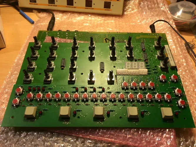

Das austauschen der "Knöppe" lohnt sich wirklich!
Hab erst bei meiner 303 die Taster erfolgreich getauscht und es ist, als hätte man eine neue Kiste!!!
wegen euren tastern . hier meine lösung. hab 4 jomoxmaschienen und so 5 pcb controlboards für die 09 ich hab alles probiert inkl die sparkfun tasten. geht lieber zu conra und co und holt euch aus andern tastern das innenleben . die led am xbase09 taster hat halt nix,it dem taster an sich zu tun. sind blink led s ind besitzen auf der 09 nen eigenen stromkreis und bus
auch so und dreh lieber die led statt den ganzen taster , da kannste gleich das innenleben putzen. so ne xbase will gepflegt werden :D . meine buttons sind immer fit und besser wie neu durch andere kontaktblätchen
Das Innenleben läßt sich nicht bei allen Tastern zerstörungsfrei säubern. Wenn schon, dann auswechseln, blöderweise ist das Angebot an diesen LED-Tastern sehr mager geworden.
Wie willst Du denn normale Taster da reinbauen? Die LED sitzt doch so, daß sie den Taster selbst bzw die Kappe beleuchtet. Außerdem müssen ja die Maße auch mechanisch passen. Zudem würde ich bei Conrad keine solchen Taster kaufen, sondern gezielt welche aussuchen, die mechanisch passen und auch eine entsprechende Anzahl an Tastzyklen haben.
Ich habe noch einige Ersatztaster für die XBase09, PN falls jemand noch was braucht !
Mann kann sich auch die Mühe machen und die Taster auseinander bauen und reinigen, aber wer will die Zeit investieren :mrgreen: und am Ende oxidieren sie weiter...
Die sauberste Lösung ist immer noch: NEUE Ersatztaster einzubauen.

@orange - neu ist halt immer wie neu - . also du oder ich löten alle neu, aber kann das jeder? ich mache auch die andere blätchenvariante- bei kumpels funktionierts besser wie neu
also am ende schaut ma auf de fotos. - egal ob von conrad oder reichelt - es geht um das innenleben und das gleiche innenleben gibt auch bei tastern die nich leuchten ( nen kleines gebogenes kupferblätchen ). dieses blätchen ist meist dreckig - die kontakte am taster selber bekommt mann schnell wieder blank. also bei mir ist nix defekt und alles funktioniert besser als neu. es ist am ende ne sichere variante als komplett löten. wenn einer blau oder weiß verbauen will verbauen will - denkt dran die volts sind andere wie beim original. obwohl es blink led sind in der xbase will nich jede maschiene diese farben.
cheers https://www.facebook.com/soopstitut/media_set?set=a.345315752198758.81775.100001610074729&type=3
diese blätchen sind der grund für die probleme ( ersatz ist in vielen anderen tastern zu holen )
diese kontakte müssen gut gereinigt werden dann ist alles besser

....wollte abschließend noch bekannt geben das Xbase nun läuft. Alle Taster habe ich ausgelötet und getauscht.
Einige hatte ich falsch eingelötet (Polung der LEDs), deswegen die Probleme bei den vorherigen Tests.
Die Vermutung mit den fehlenden SMD hat sich nicht bestätigt. Liegt wahrscheinlich an der Board Revision das
dort nachträglich von Hand Sachen geändert wurden.
Nach den Wechsel der restlichen Taster, Speicher Reset und Werkseinstellung und die Kiste läuft.
Paar Taster hab ich noch da. Also wer nicht alle wechseln will.......p.m. an mich!
