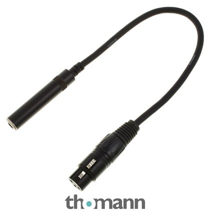

suche Adapter
XLR (female) to Klinke (female)

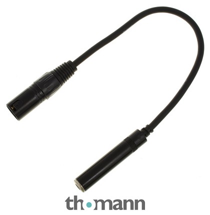

sowie
XLR (male) to Klinke (female)

ich würde von diesen direkten Steckadaptern abraten, die belasten die Buchsen zu sehr, gerade XLR auf Klinke männlich, und brauchen Platz den man oft nicht hat. stattdessen immer welche mit einem kurzen Kabel dran nehmen, gibts auch bei Thomann in allen Varianten. Die Einfachen der Hausmarke sssnake genügen völlig, davon hab ich selbst einige im Einsatz. Die gibts sowohl symmetrisch als auch asymmetrisch.
Am besten über den Cableguy gehen, dort die passenden Stecker auf jeder Seite auswählen und dann bekommst Du auch die kurzen Adapter angezeigt:
ZB sowas hier:
Und das:
dort findest Du auch die Kabel in passender Länge.
