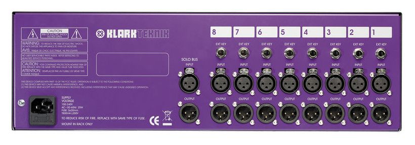

Das klassische Y-Kabel ist Stereostecker auf zwei Monostecker, du bräuchtest wahrscheinlich Monostecker auf zwei Monostecker. Gibts aber auch.....
Ist der Sidechain an deinem Kompressor regelbar ?
Prinzipiell funktioniert das sonst schon, so wie du dir das vorstellst.
Wie du schon gesagt hat, Auxweg wäre eher normal aus meiner Sicht, aber ein Y-Kabel kann auch funktionieren, solange der betreffende Ausgang die erhöhte Last treiben kann, sonst droht Bass Schwund. (Grob gesagt:Ausgangsimpedanz sollte 10x kleiner sein als die resultierende Eingangsimpedanz der beiden Eingänge. Wären es z.B zwei 10kOhm Eingänge, wäre die resultierende gemeinsame Eingangsimpedanz bekanntlich 5K. In diesem Fall wären 500 Ohm Ausgangsimpedanz ausreichend. Die Fähigkeit der Ausgangsstufe ausreichend Strom zu liefern sollte gegeben sein.)

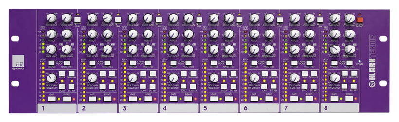

Das ist das tolle Gate-Kompressor Tool, welches ich mir gerade angeschafft habe und ich möchte es für vielseitige Kompressions-Gating-Anwendungen einsetzen:
Klark Teknik Square One Dynamics ( Bester Preis Leistungs Kompressor am Markt )
Vorderseitig erkennt man Acht voneinander unabhängig arbeitende Kompressoren / Gates ,welche man zu Gruppen kaskadieren und stereo verlinken kann.. Was schon mal richtig super ist.
Wie man rückseitig sieht, gibt es pro Einheit einen sogenannten ExtKey Eingang, welcher jedem Kanal ein Triggersignal für
Gating oder SideChaining zuführt.
Normal wäre hier ein Aux vom Mischpult oder wie ich anfangs als Frage formulierte ein Y-Audio Mono Klinken Kabel zu patchen.
Mit Y-Kabel habe ich aber nicht die speziellen Insert-Y-Kabel gemeint ,welche am Mischpult über Insert Buchsen ein externes FX Gerät einschleifen.
Diese Insert-Y-Kabel verwende ich ja so wie so schon an den Inserts meines Mischpultes, um die Acht Kanäle des Klark Kompressors ein zu schleifen.
Was ich meine ist ein zusätzliches reines Audio-Splitter-Kabel ,welches das Instrumentensignal bevor es ins Mischpult und in die weitere Signal-Bearbeitung geht, gesplittet in den Trigger Eingang das Kompressors rein-patcht.
Dass das an sich funktionieren wird, steht dabei ausser Frage.. es ging mir eher darum, ob das üblich (?) ist .. bzw
ob darunter das Signal leidet wegen evt Energieverlust durch das passive Aufsplitten.. oder ob das letztere vernachlässigbar ist.
