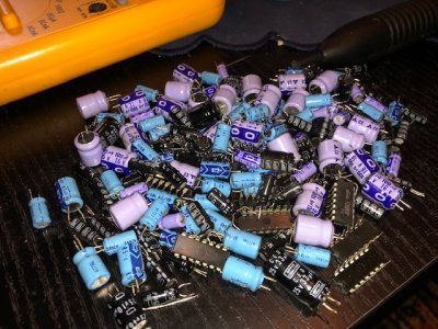

Na, und ich hoffe doch, dass bei solchen Bildern kein Vintage-Synth-Liebhaber Herzrhythmusstörungen bekommt: ;-)
Das war alles mal im CS, jetzt ersetzt gegen neue Bauteile. Dabei waren die schicken dicken Netzteil-Elkos zum Zeitpunkt des Fotos schon entsorgt. ;-)
Ich bin also mitten in einem Projekt, meinen CS für die nächsten 30 Jahre fit zu machen, und im Vergleich zum Synthex erscheint mir der CS60-Schaltplan "einfach".
Und ja, er tönt immer noch, der CS (mein Synthex auch, der hat jetzt sogar Midi ;-)), nicht schlechter als vorher, hat aber so seine "Unstimmigkeiten" und eben immer noch ein Problem mit dem Highpassfilter bei einer Stimme. Und je mehr ich mich in den Schaltplan vertieft hatte, desto mehr verdichtete sich, daß es keiner der CMOS-Logik-ICs sein kann, die ich trotzdem alle prophylaktisch ersetzt habe. Es deutet leider inzwischen wirklich auf einen defekten Yamaha-Filter-IC hin.

Nettes Bild.
Erinnert mich an die Recapping-Aktion bei meiner Teac 3440... allerdings stand mir da der Schweiß nicht dermaßen auf der Stirn.
Dann gleich noch mein Tipp: ersetze alle Potis auf den M-Boards durch Multiturn Cermets. Das macht Dir das Leben extremst leichter. Auf meinen Bilder kann man das leider noch nicht sehen.

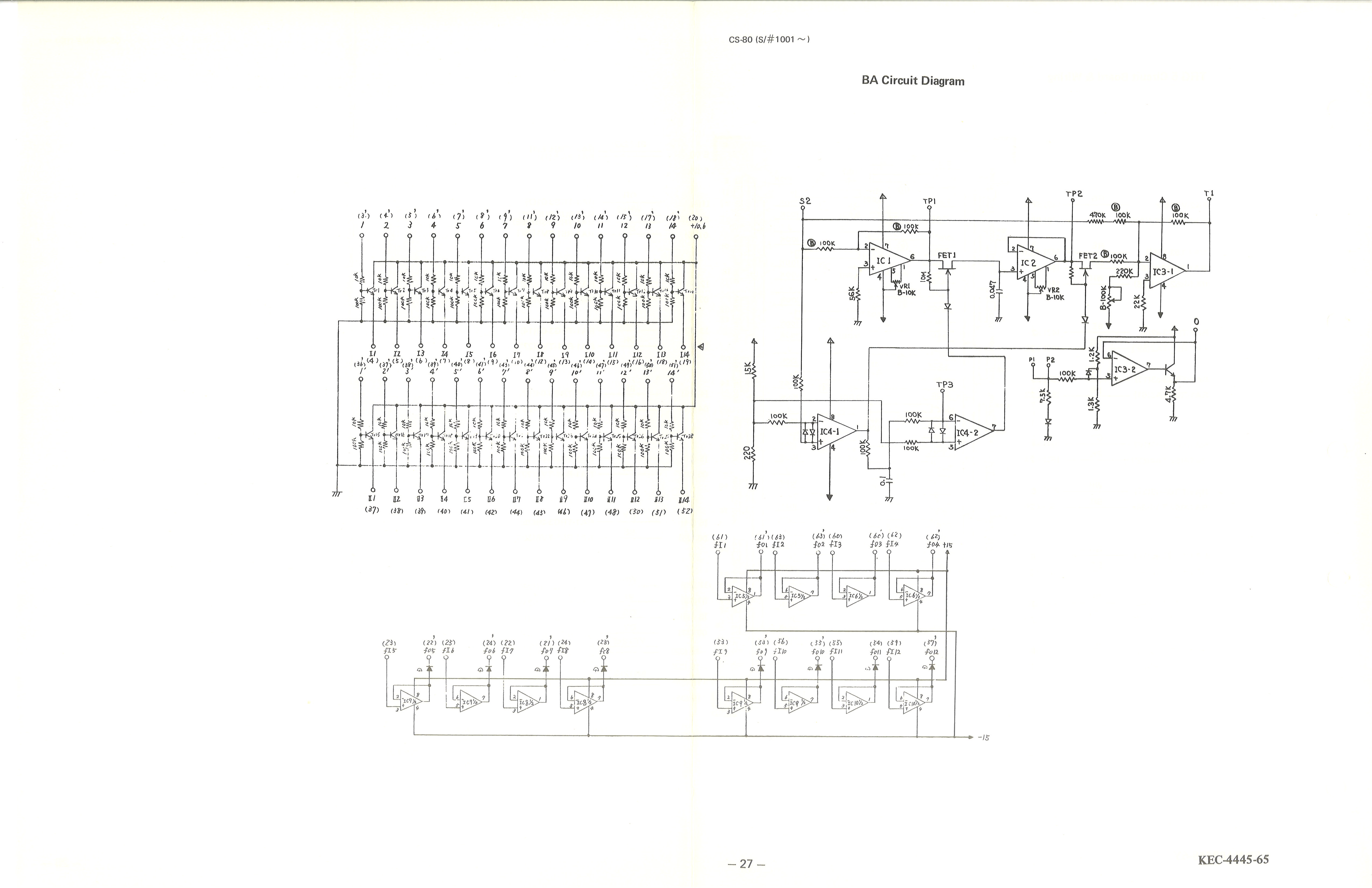

Der CS50 hat keinen Ribbon Controller, somit kann ich da keine Erfahrung beitragen. Aber einen Blick in den Schaltplan kann ich werfen. Erst das Blockdiagramm:
Oben links ist der Ribbon Controller und die Schaltung BA.
Ich weiss zwar nicht, was ein Compalator ist, aber da ist nicht viel, was knacksen könnte. Die Halbleiter schätze ich eher so im Sinne von geht oder geht nicht ein. Die Widerstände auch. Die Potis? Eher nicht. Der 0.047 Kondensator? Vielleicht. Die Mechanik der Ribbon Controllers? Schon eher. Vielleicht mal Kent Spong anfragen: http://www.rlmusic.co.uk/rlm3/restoration/
[...] Die Mechanik der Ribbon Controllers? Schon eher. [...]
Das wäre meine Vermutung als Laie: Metall trifft auf Metall, und bei der Berührung entsteht ein Kontaktgeräusch, so, wie wenn man einen Stecker einsteckt und das Geräusch noch in der Stereoanlage zu hören ist.
Erdungs-/Masseproblem?
Ich vermute, es ist ein Schreibfehler - sollte sicherlich mal Comparator heißen, dann macht's Sinn...
Das ''knacksen' könnte auch evtl.. eine statische Entladung sein - der Körper ist aufgeladen, und beim Berühren des Ribbons wird er schlagartig mit einem kurzen Impuls entladen... so, wie man manchmal beim Auto 'einen gewischt kriegt'...
Diejenigen, denen das mit dem Ribbon passiert ist oder sogar aktuell immer noch passiert, sollten mal schauen, was für Schuhwerk oder Kleidungsstücke sie in diesen Momenten anhaben. Vielleicht über'n Teppich geschlurft? Evtl. mal das Ganze barfuß angehen und schauen, ob dieser Knack-Effekt dann immer noch auftritt... wären jetzt mal meine Gedanken zur Ursachenforschung...
